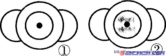

将激光头从机芯中取下,用YX-960TR型万用表R×1挡(其内置两节1.5V电池),将红表笔加于排线⑥脚,黑表笔加于排线⑤脚,然后从物镜上方观看光斑形状进行判定:(1)无暗红光斑者为“死管”;(2)只在物镜中央出现一点微弱暗红光斑者为严重老化管,如图1所示。其原因是内附激光器发射的光太弱,全息镜片衍射不出清晰可见的谱线。(3)从物镜观看如图2所示,有向边缘扩散、清晰可见、耀眼的暗红光斑者为可修复的好管。

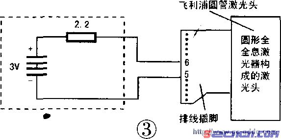

在无YX-960TR型万用表的情况下,可用2节1.5V电池,串接一只2.2Ω电阻,按图3所示对圆形全息激光器构成的激光头加电,观看物镜光斑形状进行判定:
(1)无暗红光斑者为“死管”;(2)只在物镜中央出现~点微弱暗红光斑者为严重老化管,如图1所示;(3)有清晰可见、向边缘扩散、耀眼的暗红光斑者为可修复的好管,如图2所示。用一只100mA电流表和一只2.2i!电阻,与2节1 5v电池串接起来构成一个外加电源。按图4所示对激光头加电,观看电流表中的电流进行判定:(1)电流表 中无电流指示或超过60mA,物镜中又无暗红光斑者为“死管”;(2)电流为55mA,物镜中央出现一点微弱暗红光斑者为严重老化管;(3)电流为55~60mA,物镜中又有向边缘扩散、清晰可见、耀眼的暗红光斑者为可修复的好管。
