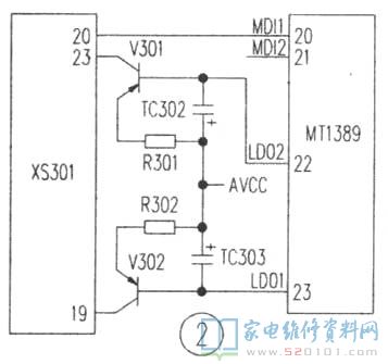

(1)激光功率自动控制电路,如图2所示

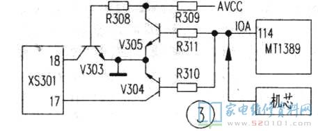

(2)碟片信号识别电路,如图3所示

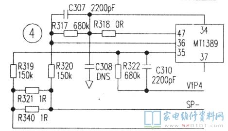

(3)主轴转速检测电路,如图4所示

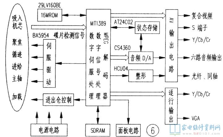

(1)解码芯片MT1389
MT1389是联发公司开发的一款DVD播放机最新解码电路,工艺更为先进、功能更全、集成度更高,其内部不仅集成了前置RF小售号处理电路,同时更可以兼容播放MPEG4碟片。由MT1389组成的DVD机播放系统结构简单,功能丰富,图6为由MT1389构成的DVD机方框图。

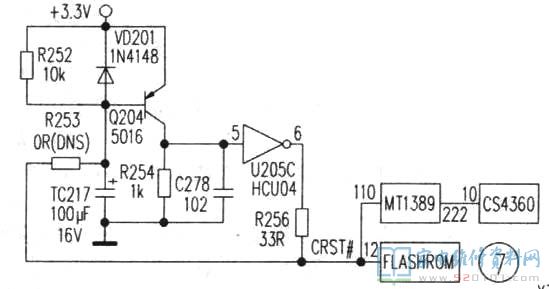

2)复位电路

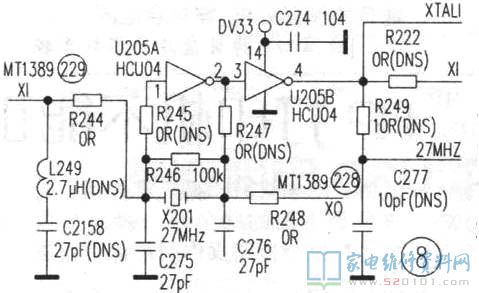

3)系统时钟
时钟信号是整机工作的一个重要要素,时钟信号是否正常会影响到整机的正常工作;VD991的时钟电路,如图8所示:XI为时钟输入,从MT1389的229脚输出,XO为时钟输出,加到MT1389的228脚。

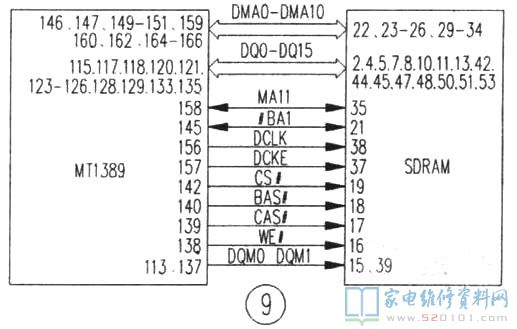

1)MT1389与SDRAM的通讯
MT1389与SDRAM的通讯电路,如图9所示,其作用主要是将MT1389解码后的大量数据信号进行暂存,以备随时调用。管脚功能说明:DMA0一DMA10为地址信号;DQ0一DQ15为数据信号;DCLK为同步时钟;DCKE为时钟使能端;CS为片选信号;WE为写使能信号:RAS、CAS行、列地址选通信号;DQM0、DQM1为数据输出屏蔽信号。

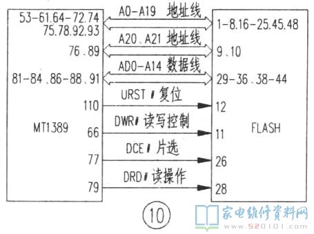

2)MT1389与FLASH的通讯
MT1389与FLASH的通讯电路,如图10所示,其作用主要是开机时对存在FLASH内的程序、系统工作微码和工作指令进行调用。
