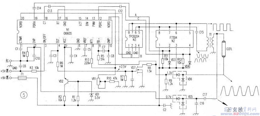

1.原理分析
下图为依据新科SDP1810实绘的液晶屏背光灯高压逆变部分电路图,该电路同时适合新科SDP1710、1720机型。9V电压通过F1分两路:一路经R1、R2并启动VD2(VD1为VD2基极的5.5V稳压二极管),使其发射极输出5V电压,进人N1(OI9605)⑤脚电源端,C4为滤波电容;另一路直接输人到N2内部MOSFET管的漏极,使N2处于待命状态。OI9605实测数据见附表。
原理分析:当N1⑤脚检测到5V时,内部基准电路工作并从⑦脚输出2.5V基准电压。电路中C5为外接滤波电容,(18)脚外接定时电容C13与(17)脚外接的VR1、R10共同组成RC振荡电路。所产生的频率作为N1的工作频率,调节VR1可改变N1的工作频率。④脚为软启动端,外接启动电容C3,其容量大小决定冷阴极荧光灯(CCFL)的点亮时间。
接通电源后,N1内部的方波电路开始振荡,并产生方波,分别使(19)、(20)、(12)、(11)输出A、B、C、D四路驱动信号,分别驱动N2(F7340)内的P沟道MOSFET管栅极,N3(TPC8240)内的N沟道MOSFET管的栅极。由N2、N3、C15、T1、CCFL组成的全桥变换升压电路所产生的高压脉冲电压来点亮CCFL。
在CCFL回路端经VD6、R9、R5产生的反馈电压送入N1⑨脚误差比较器端,与内部基准电压比较,再经误差放大电路放大(⑩脚为误差放大端,外接C8补偿电容),送入内部的PWM比较产生四个受控的方波。再驱动A、B、C、D驱动器,使CCFL亮度稳定。
N1②脚为开/关端,当液晶屏闭合时,检测开关断开,CPU检测到此信号,发出高电位指令,开启N1,点亮CCFL。
T1的次级经C17、C16、VD5、C10、R4组成过压保护取样电路,送到N1的②脚过压保护端。当C10两端电压升高超过N1内部设定的保护值时,将启动内部保护电路,使N1停止工作。
由N2、N3、C15、T1、CCFL组成的全桥变换升压电路,其等效电路如图所示
相移式PWM波形控制全桥变换电路的特点是在每个半桥电路(VGA、VGD和VGB、VGC各为一组)工作时占空比总量50%,通过改变半桥电路的相位差来实现PWM控制,以达到调节半桥电路的导通时间,从而实现改变输出功率的大小。由于采用变压器耦合,其提供的负载波接近正弦波形,从而有效延长了CCFL的使用寿命。
工作过程:下图为A、B、C、D四个MOSFFT管在同一时刻的工作波形。在1区间时,VGA与VGD处在导通区,VGB与VGC处于截止状态,电流经A管、C15、L1至D管,L1中的电流持续增长,直到进人2区VGC导通,VGD截止,L1中能量向L2转化,并点亮CCFL。此时3区中VGA截止,VGB导通,L1中的电流持续增长直到进人4区,VGC截止,因3区与1区电流在L1中为正反流,所以在L2中产生接近正弦波电流。L1中的能量向L2中转化并再次点亮CCFL。如此周而复始地工作,不断点亮CCFL。

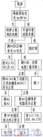

2.故障检修
SDP1810黑屏故障检修流程
3.检修案例
[例1]拆开背盖,测图5中两根黑线供电端9V、5V及N1⑤脚5V电压均正常,外接假负载试机,工作正常,经代换背光灯故障排除。
[例2]测N1的⑤脚无5V电压,顺查VD2、R1、R2,VD1,发现VD1已击穿,经用同型号二极管代换后故障排除。
[例3]有时冷机开机便黑屏,有时放半小时后黑屏(SDP1710机)。
由于此机背盖采用胶粘,如果将金属背盖强行拆下,会变形难以复原。可将盖的三边微抬高,并将其内的小螺钉取下(共计九个),即可顺利拆下后盖。
通电发现T1次级接地端已脱焊,将其补焊好,故障排除。因原盖被撬开后无法顺利粘回,只好在背盖对应内部边框螺丝孔位置,钻六个小孔(上边四个,侧边下部各一个),将螺钉穿孔拧紧后即可。和原盖不同之处就是有六个螺钉在外面,但不影响原外观。
[例4]测各供电端正常,代换灯管未发现异常,测T1初次级阻值也正常。但测N1②脚的瞬间电压已升到十几伏,顺线路查找发现C16无容量,经代换后故障排除。
注:在保护电路上笔者曾多次遇到VD5内部接地端的二极管软击穿,造成黑屏。判断方法就是断开接地端,观察机器故障有无变化。
[例5]测黑线端无受控5V电压,说明故障在主板上。拆开底盖,顺线路查找,发现R511旁边的小孔周围因进入过液体已经氧化了。用松香水将板清洗干净后,测孔两边已穿孔,用导线连接后故障排除。
