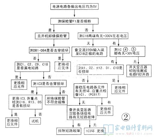

[例3]通电后,显示屏不亮,各按键均不起作用。
分析检修:参看图2,开机后,测排插JP1~JP4各输出电压均为0V,说明电源电路未起振工作。测C18(47uF/400V)两端电压为正常的+300V左右,且关机后该电压要过较长一段时间后才能消失,说明该机的启动电阻有开路性故障。用万用表检测启动电阻R12、R1,发现R12(470k)开路。将R12按原规格换新后,试机,故障排除。
