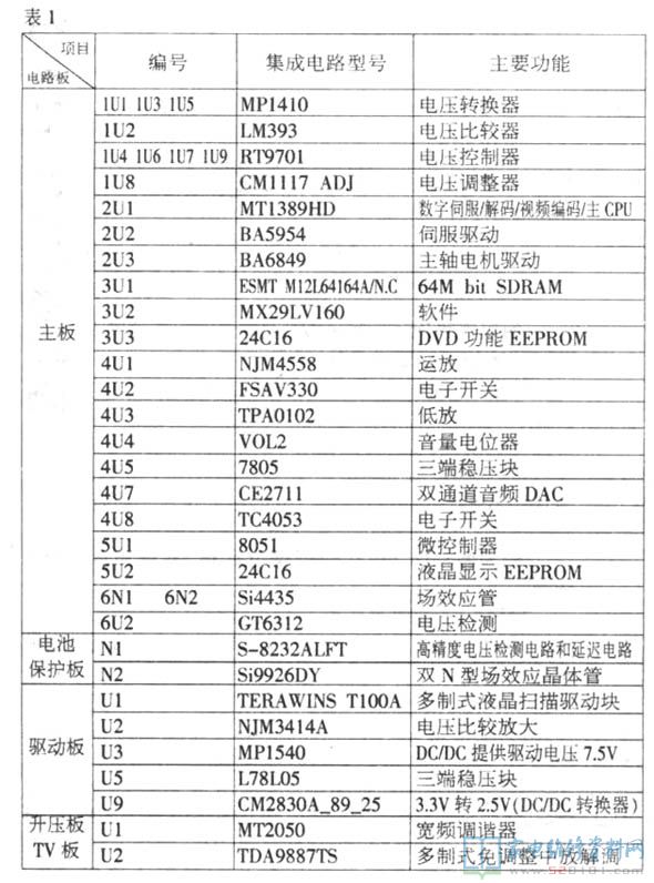

1.组成万利达DVD-5738的组成框图如图1,主要集成电路功能介绍见表1。

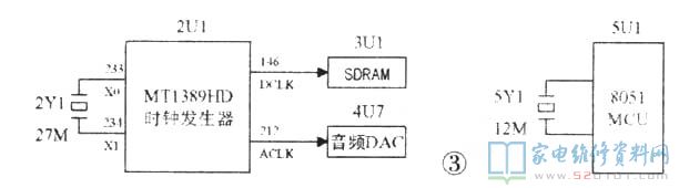

3.时钟电路
如图3所示,晶振2Y1与MT1389内非门电路构成晶体振荡器,产生27MHz时钟信号,在MT1389的时钟PLL频率合成电路中产生DCLK信号从146脚输出,供存储器用;由音频合成时钟电路产生的ACCK从212脚输出供音频DAC变换用;而视频合成时钟电路产生的VCLK供内部解码器和视频编码器用。晶振5Y1与MCU8051构成晶体振荡器,产生12MHz时钟信号为8051微处理器提供工作条件。

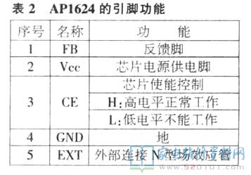

液晶屏背光源采用LED背光技术,使用寿命提高5倍。它的优点在于安全、无高压、无干扰,图像显示更加清晰。此升压电路采用AP1624 PWM/PFM双模DC/DC转换器,AP1624的各引脚功能介绍见表2。

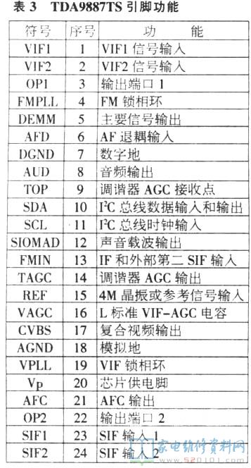

飞利浦TDA9887可以支持所有的模拟电视广播标准,而且还可以作为一个FM解调器使用。TDA9887是I2C总线控制多制式免调整中放解调IC,具有以下功能:解调视频信号输出,AF音频信号输出,第二伴音中频输出,FM立体声输出;I2C总线控制调谐,地址译码,AFC状态信息;适用于PAL D/K、B/C、I&L/L四种制式。TDA9887TS引脚功能介绍见表3。
