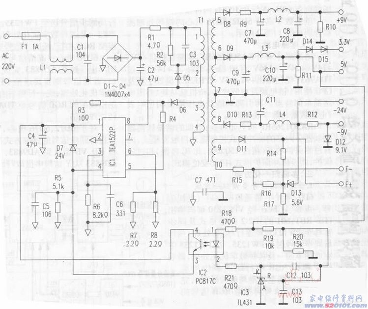

一、工作原理简述
1.启动振荡过程
接通交流电源后,220V电源经F1后进入由L1、C1组成的抗干扰电路,其作用是用来滤除供电网络中的各种高频干扰,以及保证本电源产生的高频脉冲不对外部设备产生干扰。经过抗干扰电路后的市电由D1—D4组成的桥堆整流、C2滤波后在C2两端得到约300V的直流电压,然后经过限流电阻R1和开关变压器T1的①~②绕组加至Ic1⑧脚,ICl①脚对电容C4充电,当C4两端电压达到11V的启动门限电平时,IC1被启动开始工作。IC1正常工作后,内部振荡器产生的振荡脉冲信号经推动放大后送到内部开关管栅极(G),使其工作于导通/截止的高频开关状态。开关电源的工作频率取决于IC1③脚外接的振荡定时元件R6、C6。
电源正常j二作后,T1③~④绕组感应到的脉冲电压经D6整流,R3、C4滤波后形成+14V电压,该电压分为两路:一路向IC1①脚供电,以取代开机时由IC1⑧脚提供的启动电压。另一路送至光电耦合器IC2④脚,为光耦供电。
2.稳压工作过程
稳压电路主要由IC1(TEA1522P)、光电耦合器IC2(PC817)、三端取样集成电路IC3(TL431)及相关阻容元件组成。其原理是:开关变压器T1的⑥~⑦绕组产生的感应脉冲电压经D9整流,C9、L3、C10滤波后得到+5V电压为主板供电,同时作为三端取样集成电路IC3的工作电源和取样电压,使IC3、IC2开始工作,通过IC1④脚控制电源振荡激励脉冲占空比,各路输出电压保持额定值。其稳压过程如下:当+5V电压由于某种原因升高后,IC3的R端电压也相应升高,K端电压下降,IC2内部发光二极管电流增强,使输入到IC1④端电压升高,经IC1内部误差放夫器放大和基准电压比较后,由PWM比较器输出误差控制电压,控制IC1内部开关管使其导通时间缩短,经开关变压器T1电磁耦合后,次级各绕组输出电压下降,最终保持输出电压正常。当+5V电压由于某种原因降低时,其稳压过程与之相反。
3.保护电路
(1)开关管保护电路
由R2、C3、D5组成尖峰脉冲钳位电路,用来保护IC1内置开关管D—S极间不被T1初级产生的反峰脉冲高压击穿。
(2)过/欠压保护电路
该电路由T1③~④绕组,R3、D6、D7及Ic1①脚内部电路组成,当T1③~④绕组感应到的脉冲电压异常升高后,将导致IC1①脚电压也相应升高,当该点电压大于20V时,则IC1自动关断内部开关管激励,使电源停振;当IC1①脚电压由于某种原因低于工作门限电平11.4V时,则IC1同样会关断激励,使电源停振,分别实施过/欠压保护。
(3)过流保护电路
Ic1⑥脚为内部开关管源极,同时作为过流保护检测输入端,外接电阻R7、R8为过流取样电阻。当开关电源本身短路或其他原因引起IC1内部开关管输出过流时,取样电阻R7、R8两端电压势必升高,当⑥脚电压大于0.75V时,IC1内部过流保护电路将动作,振荡器停振,切断电源输出。 [Page]
(4)过热保护
当IC1内部温度达到150℃时,振荡器停振,保证IC1的工作安全。
4.输出电路
开关变压器T1次级⑤~⑦绕组感应到的脉冲电压经D8整流,C7、C8、L2滤波后得到+9V电压供主板。T1的⑥~⑦绕组感应的脉冲电压经D9整流,C9、C10、L3滤波后得到+5V电压,该电压一路作为取样电压加至主板,另一路经D14、D15串联降压后得到+3.3V电压,作为主板解码芯片的工作电源。T1⑦~⑧绕组感应到的脉冲电压经D10整流,C11、L4滤波后得到-24V电压,该电压一路为显示屏阴极供电,另一路经R12、D12稳压后得到-9V电压供主板音频部分电源。T1⑨~10绕组感应到的脉冲电压经D11整流得到约3V的脉动直流电压作为显示屏的灯丝电压压(F+、F-)。

首先检查C2两端是否有300V电压,若无,说明故障在交流输入或整流滤波电路。若F1已熔断,则故障可能是在D1~D4组成的桥堆中,或C2、IC1击穿。若IC1击穿,在将其更换后应检查开关管保护电路。

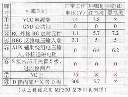

如果C2上有+300V电压,则应检查IC1⑧脚有无+300V电压,如无则为R1开路;如正常则需检测IC1①脚电压,该脚电压大于20V或者小于11.4V均会造成电源停振。
若查得IC1①脚电压正常,可继续检查IC1③脚外接RC定时元件以及光耦IC2是否损坏。
如以上检查均正常,应检查次级电压输出电路元件和三端取样电路IC3是否正常,若以上检查均无异常,则多为IC1损坏。
如果某一组输出电压为0V,在断开负载后仍无输出,则为其整流滤波支路元件有故障。
2.输出电压偏离正常值
从以上对电路的原理分析可知,这类故障是由于取样电压反馈网络异常造成的,所以首先应检查+5V电压以及反馈网络中Ic3、IC2、R19、R20等相关元件。
