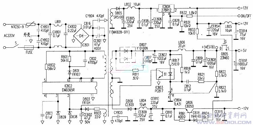

该电源电路采用三端可调分流基准源TL431和光电耦合器PC817来保证T1次级各绕组输出电压的稳定。
待机状态下,T1的绕组④为整机提供+5V的待机电压(STB)。
另两绕组也建立工作电压,但因没有开机信号(ON/OFF),IC808、Q805、Q806均处于截止状态.+5v、+12V、-12V供电电压中断。当按下电源键时四端稳压块IC808 (KI-A278R12)的④脚得到3.6V高电平开机信号(ON/OFF),其②脚开始输出+12V供电电压:一路经R833加至Q805 G极,使D、S极饱和导通,+5V电压开始供电;另一路经R824、D818使Q806饱和导通,-12V电压开始供电;第三路经CE854、L805、CE814组成的滤波电路后产生另+12V工作电压。整流后的这三路直流电压均采用π型滤波电路。
检修:检测IC802集成块⑧脚对地短路,将其与保险丝一并更换后试机,整机仍不工作。测IC802⑤、⑧脚都有300V的直流工作电压,而其余各脚电压为零。检测变压器T1次级各整流二极管的正反向电阻,发现D805(肖特基二极管SR5100)短路,这样绕组③交流短路,负载过重使得IC802无法工作。将D805先去除不用,再次试机,整机还是不工作。但测IC802②脚却有了1.2V的电压,明显低于正常值许多,将检测稳压反馈电路中D838 (DM0365R②脚外接)拆去后试机,+5v待机电压恢复正常。最后用一只15V稳压二极管替换D838,用快恢复二极管RG3B替换D805,整机工作恢复正常。
