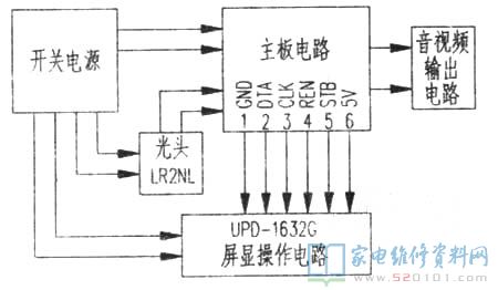

开机通电托盘到位后碟片正常高速运转,碟机显示屏很快显示出“DVD”、“DOLBY”等荧光字样,同时彩电屏幕相继显示出“宏图”厂标和清晰的片头菜单目录图像。但片刻托盘迅速向外退出,与此同时显示屏同步显示闪烁。
既然碟机能读取盘片上的TOC目录,电视屏又能显示出开机画面。则说明整机的电源电路、光头组件、各级驱动电路、主板各级电路等应属正常。分析本机的出入盒到位(限位)开关是没有问题,产生故障的原因一般有:(1)面板上的“进出仓”按键有漏电、短路现象。(2)本机的“操作显示’电路有故障。
拆下位于前面板后侧的部分电路板。用万用表对“进出仓”微按键进行检测.未见有漏电现象。该机操作显示电路由UPC1632G为核心,配以数量不多的阻容元件、二极管、显示屏等组成。经反复细心检查,上述元件均正常。分析UPC1632G失效可能性最大。为求判断准确,对电路继续进行检查,发现此机操作显示电路是通过一组6线插座与主板相连接的。这部分电路的流程见附图。由碟机的原理可知:操作显示电路的功能应该是在整机已进入正常工作状态(初始状态)之后执行各项指令(例如“快进”、“暂停”、“下一曲”等)及显示各种指令符号和碟片播放过程中的各种信息。
