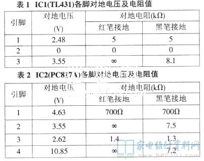

分析检修:打开机盖,用万用表测电源各易损元件均无异常,+300V电压端对地电阻值也正常。通电,测排插各输出电压,发现全部电压均为0V,说明电源电路未工作。测C19(47uF/400V)两端无+300V左右的直流电压。说明从交流220V电压至C19的电路有故障。关机,用万用表对该部分电路的元器件逐个检测,发现NTC1(NTC10D-11)开路性损坏。将其换新后,试机故障排除。若无该型号的热敏电阻,也可用一个5Ω左右10W的电阻代用。表1 IC1(TL431)各脚对地电压及电阻值
表2 IC2(PC817A)各脚对地电压及电阻值

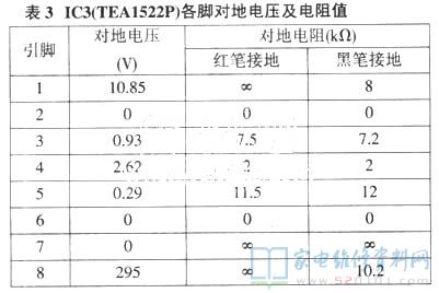

表3 IC3(TEAl522P)各脚对地电压及电阻值
[例3]故障现象同例1。
分析检修:开盖查看,发现保险管FUl(1A/250V)熔断且发黑。用万用表作进一步检测,发现IC3⑧脚对地短路(系因内部开关管击穿短路所致)。将FUl及IC3(TEA1522P)更换后,再次对其各脚电阻值进行检测,发现与表3所列参数基本相同。开机,测各输出电压均正常,将各负载电路接上后,一切正常。但是,只使用了一个星期左右,该机再次损坏。再进行检查,发现与上次损坏的元件一样,将其更换后,试机一切正常。此次不敢再急急交付使用,静下心分析该机电路,发现若其保护电路中的R14、C20、D12有一个元件损坏,将有可能导致屡损IC3。对R14、C20、D12进行检测,发现D12(FRl07)开路性损坏。将其换新后,该机至今使用半年左右未见损坏。
