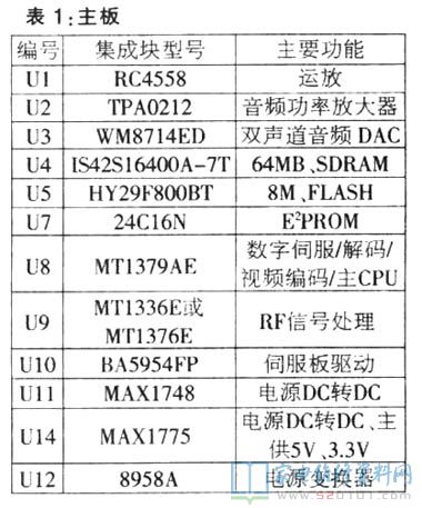

1.整机主要组成IC,参见表1、表2。

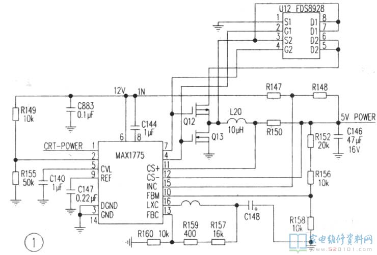

(1)机内电源3.3V、5V供电主要是由MAX1775 DC-DC变换而成,如图1所示。
从适配器引出的+12V直接供至MAX1775⑥脚,电源开关只是控制MAX1775①、②脚电压,当电源开关处于开时,①脚为12V、②脚为6V。如果开机红、绿指示灯不亮,首先应查⑥、①、②脚电压是否正常,5V是否可以输出。如果R155电阻开路会导致开机一会儿后无图(红灯亮、绿灯不亮)的故障。

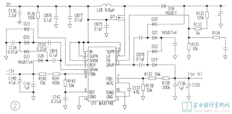

(2)本机显示屏的各组供电电压:17V、7.5V、9V、-13V均是由MAX1748提供,如图2所示。MAX1748④脚是5V输入脚,作为这些电压变换的供电源,⑦脚为7.5V供电驱动方波输出端,可用示波器测试其有无波形输出,②脚是17V的驱动输出脚,如果-13V无输出或17V无输出会导致白屏故障。

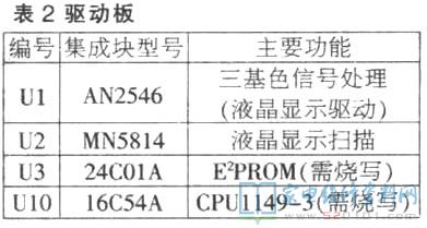

(1)液晶显示器如果要显示图像,必须具备如下条件:1)垂直寻址;2)水平寻址;3)对比度控制。只要能满足以上三个条件即可显示出图像,但这种图像是很暗淡的,还必须有一个白色的背光源。DVD-916V采用将+12V变换为高电压点亮背光灯的,而垂直、水平寻址及对比度控制主要是由MN5814来完成。对比度控制主要是由AN2546配合CPU来控制输出R、G、B信号供液晶显示屏用。

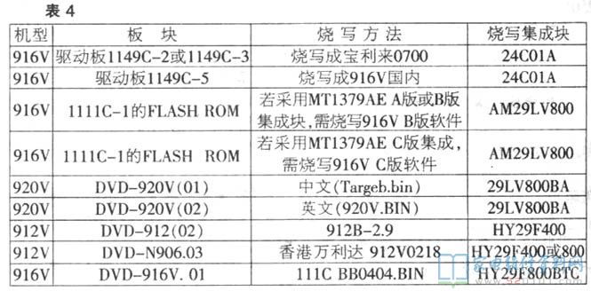

(2)当存储器有亮度和彩色数据的E2PROM失效时,常会出现显示异常,如白屏、黑屏、黑/白屏或花屏等故障,检修时要针对此故障代换24C01A,此种E2PROM需烧写,烧写时要特别注意配对问题:
1)如果驱动板是1149C-2或1149C-3,需烧写成宝利来0700国外的软件。
2)如果驱动板是1149C-5,需烧写成DVD-916V国内的软件。
3)如果是采用AU屏,则需烧写成AU屏的软件AM29LV800。因为一般1149C的驱动板是配AU屏来使用,而其他的驱动板一般是配松下液晶屏。
此种机型主板与驱动板的26芯PVC连接线,因为经常翻动会导致白屏、左右无声等故障,此故障率很高,更换此线即可将故障排除。
(3)此机主板上的FLASH ROM的烧写配对也有区别:
1)如果是采用MT1379AE(A版或B版)的FLASH ROM,需烧写成DVD-916V B版本软件。
2)如果是采用MT1379AE(C版)的FLASH ROM,需烧写成DVD-916V C版软件。两种软件如果错换,会引起显示不读碟字样或读碟错误等。

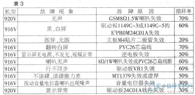

二、故障检修与分析
1.常见故障实例统计(见表3)
2.软件的烧写配对方法(见表4)
3.故障速查
【故障1】白屏。故障部位或原因:(1)24C01A E2PROM;(2)26芯PVC线;(3)MN5814;(4)晶振不振。
【故障2】外接音频输出有声,但两只小喇叭无声。故障部位:(1)音量电位器;(2)小喇叭;(3)26芯PVC线。
【故障3】黑屏。故障原因:(1)若还可以隐隐约约看到开机画面内“DVD”字样,一般是24C01A失效;(2)显示屏没有背光,而+3V、+12V供电都正常,一般是逆电板失效、高压变压器线圈失效;(3)M4二极管失效。

【例1】机型:916V,电源无输出。
首先测MAX1775第⑥脚+12V供电正常,但+5V、+3.3V等均无输出。测①、②脚电压分别为+8V、+5V,这说明开关及其附属电路均正常,然后用万用表Rx1k挡测量+5V、+3.3V端对地电阻为0Ω,说明是MAX1775内部对地短路或外围电路对地短路,拆除MAX1775后,再测其对地电阻正常,试更换MAX1775后正常。
