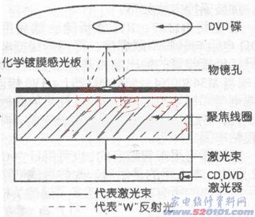

试调节伺服主板上的可调器件均无效,观察物镜清洁度良好。经分析后估计是物镜边上的“污物”影响了CD片的正常播放。按一贯清洁VCD机光头的办法用棉签擦拭干净物镜后,发现播放DVD碟时均只检索不播放。后到广州先锋特约维修部咨询才知:先锋系列DVD机(如505、K800型)激光头的聚焦线圈上面盖有一块金属板,物镜周围的金属板上喷射着一层化学感光剂,当DVD碟片进入机器后,这层化学感光剂便使激光反射形成“w”光路。因此,清洁光头勿将这层化学剂擦拭掉,否则,只能播放CD、VCD碟片,造成DVD光路转换板永久性损坏。
