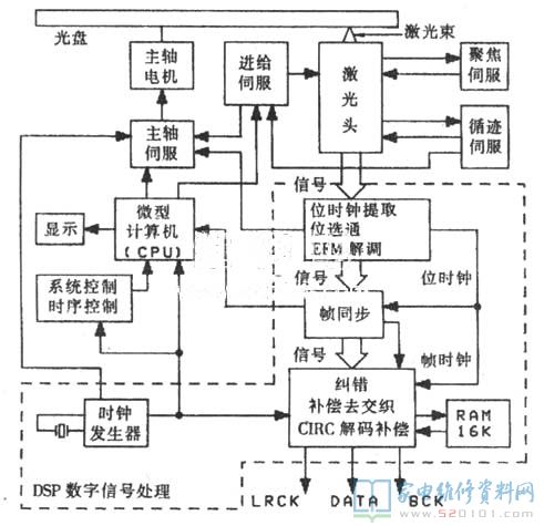

由于VCD完全继承和沿用了CD-DA纪录和重放的技术规格,因此,VCD播放机光头数据识读、伺服机构系统控制、DSP数字信号处理等都可沿用CD机中的相应部份。;VCD播放机的主体方框如下图。
图中左边为VCD机的机芯部份,包括:盘片驱动机械部分;聚焦、循迹、进给、主轴伺服部份:高频放大电路;DSP数字信号处理器和用于指挥上述部分协调工作的系统控制微处理器。VCD机的这一部分与CD机完全相同。
图中右边为VCD播放机特有的电路,包括:MPEG—1视频和音频解码器:4Mbit动态随机存取存储器DRAM;只读存储器ROM;三通道视频数码一模拟转换器;PAL/NTSC制式编码器;用于伴音信号的数字滤波器和数模转换器。通常商品VCD播放机还备有卡拉OK电路。
正是由于VCD播放机的机芯部分与CD唱机完全一样,所以只要加上图中虚线框内的部分,就可以将CD唱机改为VCD播放机,虚线框内部分常作成单板出售,称为“VCD解压缩板”或“解码板”。
VCD机的工作大致可分为光盘识读、驱动伺服,DSP数字信号处理,MPEG解压及音视频信号处理等三大部分。下面简述各部分工作过程:
一.光盘识读、驱动伺服工作过程(参见框图)
当电源接通,装上光盘,在系统控制器(CPU)的指挥下,主轴电机带动VCD盘片转动。由进给电机将光头组件移向光盘内圈零轨附近,触动检测开关,给CPU提供零轨检测信号,CPU发出聚焦访问指令(同时接通循迹伺服电路),驱动激光头物镜上下运动.找寻激光在盘片上的最佳聚焦位置。访问信号是一组3Hz的三角波,它加到聚焦线圈上,能使物镜在磁铁的气隙中上下移动,从而改变物镜与光盘间的距离。起到调焦作用。通常,只要访问一次。即可完成搜索,达到最佳聚焦。这时,聚焦误差电压变为零,用此聚焦误差电压过零信号去控制CPU,切断访问信号输出,并接通聚焦伺服电路,此时若再发生聚焦误差。则误差电压直接用来驱动聚焦线圈,保持物镜始终处于最佳聚焦位置。因此当光盘转动时,随着盘片的可容许翘曲(<±0.5mm),物镜始终不断地在聚焦磁隙中上下浮动,从而保持将激光束聚焦在光盘的坑点上,使反射的激光最强,读出的EFM信号最大。
循迹伺服利用光电转换的运放差动特性检测出循迹误差信号并送至循迹线圈,使物镜沿径向微动,保持光点始终在信息纹轨中心线上。进给伺服电路的作用是保证随着乐曲的播放,激光阅读点在盘片上所处的半径不断扩大时,CPU能使迹间识别误差变为控制电压,带动螺纹进给电机不断随之移动,保证激光光点准确地跟踪坑点轨迹。
主轴伺服电路的作用是保证光盘在播放时,随着激光头阅读点由内圈移向外圈过程中阅读点的线速度不变(1.2—1.4米/秒,误差±5%)。由于内、外圈半径不等,电机的转速必然应愈来愈慢。这与普通唱片转速统一为78转或33.5转/分是不同的。内圈时转速约为500转/分;最外圈时转速约为200转/分。CD数据是按帧存储在光盘上的,盘片转动的快慢,即反映为读出时EFM信号的频率大小。为了使线速度恒定,将实际读出频率与CPU产生的标准系统控制频率相比较,再用比较产生出的误差信号去控制主轴电机的转速。
二、DSP信号处理工作过程
当光盘转速标准化后,从光检测器4象限面(相当于4只光电二极管)并联输出的电压就是与光盘上坑点变化规律相同的数字信号,此信号频率较高(4.3218MHz),称为RF高频信号。RF信号经放大后,一路送到锁相环电路(RF—PLL)去由RF信号中再生位时钟信号,作为DSP解码的基准时钟和送到伺服电路作主轴线速度伺服误差节拍基准,另一路送到伺服电路去与位时钟进行相位比较,产生使主轴线速恒定的伺服误差信号和循迹信号。RF信号中也包含有代表数据帧的所有数码信号,即包含有光盘存储的图像和伴音及其他控制信息等,同时,它也被送到解码(数字信号处理)电路作为处理的对象。信号处理任务主要由DSP电路完成。
DSP电路有三大任务:
1.由EFM信号控制压控振荡器(VCO)的频率。再生出位时钟(Bit Clock即BCLK或BCK)。
2.用选通闸门方式捕捉每帧开始的24位同步头,保证准确分割帧编码;进行14—8位转换,将14位EFM信号恢复为调制前的8位一个字节的数字电路通用的二进制数码;进行CIRC纠错、补偿去交织运算,保证传送的数据信息与录制时一致。
3.将帧编码切块,分离出各种子码信号、左右声道时钟信号(LR CLOCK)即LRCK,以及图像声音的数据捆包信号。
处理过程中,同步信号提取只是处理工作的基本步骤,并不需要输出。位时钟(BCK)、左右声道时钟(LRCK)和数据信号(DATA)是三个必须输出的重要信号,用以控制、协调其它部分工作和传送影音数据。
DSP电路是VCD机芯的核心电路,通常为一块专用大规模集成电路。它的工作由CPU根据内部或外部ROM写入的软件来控制。在VCD中,DSP处理完的信息数据是MPEG-1压缩数据包。还需要送到解压装置去处理。
