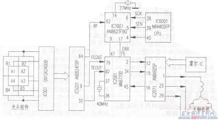

依据初步检查的结果,分析激光头组件损坏的可能性较小,应重点检查电源电路、主轴驱动电路及电机本身。测量电源输出端各组电压均正常,故判断故障在主轴驱动电路或主轴电机。附图是该机主轴伺服电路方框图。当碟片入仓到位后,微处理器IC6001(N64405FP)便控制相关电路进行自动检测,此时光头进行聚焦搜索并发射出激光。当CPU检测到聚焦FOK信号时,会给驱动电路发出指令,使主轴电机旋转,开始进入读取碟片目录的过程。分析主轴电机不转的原因可能是与此相关的某一环节出了问题。
首先测量主轴驱动电路IC2071(AN8482SP)的①、25、26脚电压,均为2.1V左右(正常值应为9.3V)。该驱动电压偏低有两种原因:一是误差控制电路异常;二是驱动集成电路自身有故障。
该机驱动误差控制电压是由IC5001(AN8824FBP)64脚输出的RF信号通过IC7001(AN8623FBQ)的64脚,经与IC7001 14脚外接的27MHz时钟频率相微处理器IC6001内部的PLL数据进行比较后,获得控制主轴电机运转的误差信号和主轴电机的相位控制PG脉冲信号,分别从IC7001 17、⑨脚输出后送至伺服处理器Ic2001(MN67700)的75、47脚。IC2001 36、37脚外接有40MHz晶体,其45脚是从主轴电机驱动集成电路IC2071 16脚反馈回来的主轴电机速度控制FG脉冲信号。
PG与FG两个脉冲信号经数字伺服系统处理及对时钟脉冲计数和与基准信号比较后,检测出转动误差数据.该误差数据通过D/A变换为直流电压,与控制主轴电机运转的误差信号电压相叠加,从Ic2001②脚输出至主轴驱动集成电路Ic2071的12脚。驱动电路根据误差直流电压的变化来控制,分别从Ic2071①、25、26脚输出9.3V电压,使主轴电机作恒线速运转。当需要停机时,IC2001 34脚输出4.9V电压至IC2071 15脚,控制主轴电机停转。
从上述分析可知,应重点检测IC2071 12脚控制电压。在激光头搜索过程巾测量12脚电压为2.5V,正常。说明该脚以前的电路均正常,应重点检查驱动电路及主轴电机。测量Ic2071 19、20、21脚12V电压及13脚5V供电电压均正常。由于IC2071①、25、26脚电压仅为2.1V(正常时应为9.3V)且其12脚输入的控制电压正常,故判断故障在驱动集成块及其外围元件或者主轴电机。检测霍尔元件、电机及IC2071的外围元器件均正常,故怀疑IC2071损坏。更换IC2071(AN8482SB)后试机,故障排除。
