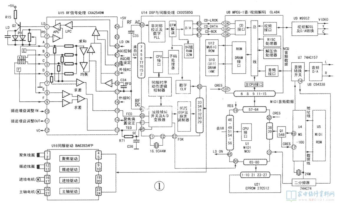

一、机芯原理和电路分析
MV-6000型《歌王》机心电路由三块IC组成(见图1):u15RF信号处理(CXA2549M);U14 DSP与伺服处理(CXD2585Q);U16伺服驱动(BA6392AFP)。电路的开机时序如下。
1.初始化
开机加电后,U1(MIDI MCU)通过19脚及其外围电路自身首先完成初始化。此后系统时钟如果正常(由u4产生),则将其外挂的U21(EPROM)内部的掩膜软件程序调入,并通过32脚输出CRES脉冲,分别经过101和17两脚对U8和U4(MS-100)进行初始化。此时显示器应显示开机画面,显示屏显示字符——这也是初始化能否得以顺利完成的最直观的反映。
最后,Ul通过CPU接口输出指令到达U14内部的伺服时序动作逻辑控制器,并在块内模拟开关的配合下,进给伺服环路动作,使激光头系统完成复位(回到零轨位置)。至此。系统初始化完成。在初始化这一段时间里,进给伺服环路参与了工作,系统时钟的产生非常重要,开机画面和字符显示则是最直观的反映。
2.聚焦搜索
相关芯片初始化后,u1 45脚输出LD ON指令到达U15 22脚,使块内的APC、LPc电路先后工作,激光头发射出激光。与此同时,U1还通过CPU接口发出指令到达U14内部的伺服时序动作逻辑控制器,使模拟开关动作,切断聚焦伺服环路。接通聚焦搜索环路,最终通过伺服驱动IC U16完成聚焦搜索。经光盘反射后的RF信号,在u15内经求和放大、均衡处理后,由17脚输出,并经43脚传递到U14内的运放模拟开关及A/D变换器。经其处理加工后,FOK信号由22脚传递给u1的30脚。如果由于物镜脏等原因使FOK信号不合乎要求,则自检失败,屏显“NO DISC"并停机。为了尽量延长激光头的使用寿命,确保重放的质量,影碟机在开机时往往要聚焦搜索。在这段时间里。APC、LPC和聚焦伺服电路参与了工作。
3.加/卸载时序
加电后,如果U1通过CN2收到来自面板的加/卸载请求,则会通过43、42两脚分别输出加/卸载命令,在加/卸载到位开关的配合下(Ul通过40、41两脚即时检测),完成加/卸载工作。需要说明的是,加,卸载这一动作和聚焦搜索,实质上并不存在“时序”关系。因为加载前后,机内有无光盘,激光头系统都可以进行聚焦搜索。换句话说,系统初始化完成后,机器就可以接受加,卸操作,或是进行聚焦搜索。
4.读取节目目录TOC
聚焦搜索动作顺利完成后。在U1控制下,就要开始读取节目目录TOC。首先,APC等电路工作,激光头发射出激光;与此同时,U1通过CPU接口将读取TOC的命令传递给U14块内的时序动作逻辑控制器,进而控制相应的模拟开关,启动主轴电机,带动光盘旋转,并相继接通各种伺服环路,机器开始从光盘上读取节目目录TOC。在这一过程中,APC电路和四种伺服系统都参与了工作。
5.盘片识别电路
MV-6000型《歌王》属VCD机,可以播放CD、VCD和MIDI专用光盘。这三种不同的光盘在刻录时将其特征标志符记录在节目目录TOC内。读盘时,RF AC信号经C35耦合到U14 50脚,经EFM解调,子码处理后,光盘标志符的80位Q子码从U14的CPU接口输送到U1,经译码判断识读出光盘的类别。从而产生相应的控制指令,对U8和U7进行控制。
播放CD光盘时,U8直通,不对码流做任何处理:播放VCD光盘时。U8将对码流进行MPEG-1标准的音觎频解码。解码后的视频信号由视频接口输送到U9,音频信号由音频接口输送到音频转换开关U7;播放MIDI专用光盘时,视频信号流程如上,音频码流(实质是乐曲寻址码)由主CPU接口并行输送到Ul,处理后由38、39两脚串行输送到U4 49脚,而后以MIDI音频数据流的方式送到U7。
6.信号流程
本机为三光束系统。主光束由U15③④5、6四脚输入,在块内经求和放大、均衡处理后,RF信号由17脚输出。一路经C35耦合到ul4 50脚形成RF AC信号,在块内经非对称校正、EFM解调和D/A转换后,分别由65、66、67三脚输出CD码流。另一路直接送到ul4 43脚,处理成FOK信号后由22脚输送到u1的30脚。主光束的另一部分,在U15内经求差处理后,得到聚焦误差信号FE,由15脚输出到u14的39脚,处理加工后由33、34脚传递到u16的④⑤两脚.最后由1、2脚输送到聚焦线圈,完成聚焦伺服。两束副光束从⑧、⑨两脚输入,经求差运算后,得到循迹误差信号TE,从13脚输出:一路直接送到u14 41脚,经内部电路处理加工后,从31、32输出循迹信息到达u16的⑨、⑩两脚,最后由12、13两脚驱动循进线圈,完成循进伺服;另一路经R71、C36组成的低通滤波器后,得到低频的进给伺服信息SE输送到U14的40脚,处理加工后,由30、29输出到u16的19、20两脚,最后由u16的16、17两脚输出驱动电压到进给电机,完成进给伺服。
主轴伺服稍稍复杂一些。当主光束形成的EFM码流在U14内进行EFM解调前,码流的一部分被送到数字CLV电路单元,在这里分别得到对主轴电机的粗调和细调信息。由25脚输送到u16的24脚,驱动后由26、27两脚输出,从而完成主轴伺服。
综上所述.主光束主要形成RF信号、FOK信号、聚焦伺服误差信号FE和主轴伺服误差信号。两个副光束主要形成循进误差信号TE和进给误差信号SE。
7.APC、LPC电路
此两电路实质都是激光二极管发光功率调整电路,LPC要通过APC最终起作用。Q2、LD、PD和U15内的运放构成闭环的反馈网络,并确保U15①、②两脚同相,组成APC电路,通过检测激光二极管发光强度的方式来自动调整LD的发光功率。LPC电路则是通过块内运放及外围电路,通过检测u15 17脚输出RF信号的强度的方式来控制LD的发光功率。从图l可知,U15 17、18、19三脚与①脚同相,与20脚反相。以上各点对激光头功率的调整及激光头是否老化的判定十分有用。
