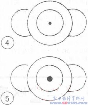

按图3所示,首先将YX-960TR型万用表(其R×1挡内置有两节1.5V的电池)设置在R×1挡,用红表笔接触从飞利浦机芯中取下的激光头排线笫⑤脚,黑表笔接排线笫⑥脚,然后从物镜中观察光斑形状来进行判定:
(1)无暗红光斑者为“死管”,不可能修复,可用铬日得CN1201/12型激光头替换。
(2)在物镜中央可见一点暗红光斑者为严重老化管,如图4所示,直接反映出激光器发射的光功率太弱,全息镜片衍射不出清晰可见的谱线。此管已不可能修复,可用铬日得CN1201/12型激光头替换。
(3)从物镜中央可见有向边缘扩散的清晰耀眼暗红光斑者为可修复的好管,如图5所示。

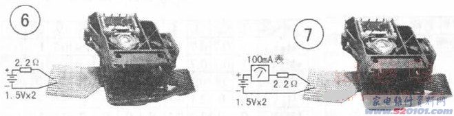

2.观察暗红光形状简易法之二
按图6所示,用2节1.5V电池与一只2.2Ω电阻串接成一个外接电源,其正端接于激光头的排线第⑥脚,负端加于排线第⑤脚,从物镜中观察光斑形状进行判定:
(2)只在物镜中央可见一点暗红光斑者为严重老化管,如图4所示。不可能修复,可用铬日得CN1201/12型激光头替换。
(3)若可见有向边缘扩散的耀眼暗红光斑者为可修复的好管,如图5所示。
3.电流测量法
按图7所示,用一只100mA电流表和一只2.2Ω电阻,与2节1.5V电池串接起来构成一个外加电源。其正端接于激光头排线的笫⑥脚,负端加于排线笫⑤脚,观察电流表中的电流进行判定:
(1)电流表无电流指示或超过60mA,物镜中又无暗红光斑者为“死管”不可能修复,可用铬日得CN1201/12型激光头替换。
(2)电流表为55 mA,物镜中央出现一点暗红光斑者为严重老化管,不可能修复,可用铬日得CN1201/12型激光头替换。
(3)电流表为55mA~60mA,物镜中又有向边缘扩散清晰可见耀眼的暗红光斑者为可修复的好管。
