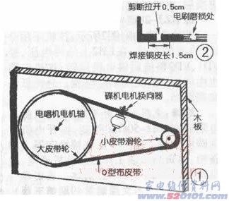

按进出仓键,屏幕能显示OPEN字符,说明该机进出仓控制电路基本正常。分析问题有如下可能:(1)加载电机坏;(2)驱动电路坏。打开机盖,首先用万用表测电机两端的电压。按进出仓键时可测到正常的驱动电压,证实电机已坏。把电机从线路板上拆下来,撬开电机后盖,拆下转子,发现电刷已烧断,转子的换向器已磨损得十分粗糙。因无新品更换,考虑将电机修复。
第一步是把电机的换向器打磨光滑,考虑制作一简单打磨机。因刚好有一台不用的旧四速电唱机,把电唱机的电机拆下来并固定在一块木板上,再找一条宽约1cm×φ30cm左右无接口的软布O形布皮带和两个一大一小的皮带轮,简易的打磨机即做成如图1所示。打磨前先在皮带面涂上牙膏,插上电源,电机高速旋转,手拿碟机加载电机转子,把换向器压在布皮带面上不停地慢慢旋转,直到将换向器打磨光滑如镜为止。然后再把烧断的电刷小修见图2所示。方法是:把烧断的电刷拆下,在电刷的2/3处剪断,另找一小块和电刷一样厚的铜皮,剪成长约1.5cm左右、与电刷同宽度,贴在电刷上,在剪断处拉开0.5cm左右(目的是加长电刷的总长度),再用烙铁焊接好(注意要把电刷焊直)。最后按原样装好电机,即可上机试验,结果故障排除。文中介绍修理电刷的小工具也适台修理收录机、手枪钻、手提电刨等等电机的换向器磨损故障。
