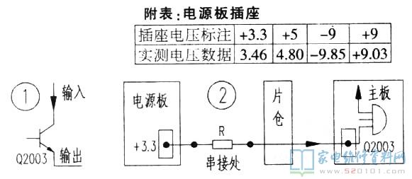

查电源部分各直流输出插座电压值基本上正常,只是+3.3V为+3.46V(优利德UT55数字表测得,参照别的机型,在许可范围之内),而-9V为-9.85V,电压略高,但不属于主芯片的供给电源,其详细数据如附表所示。查主板上各芯片供电端电压为2.69V、3.31V、4.80V,可见2.5V端现为2.69V,有偏高之疑。而2.69V是由Q2003串接降压而来,如图1所示。若将2.69V降为2.5V,其结果会如何呢?分析电路结构,其最简便方法是:将电源板串到主板上的插件连线间接一降压电阻R。经串接电流表测知,机器正常工作时电流为250mA左右,经计算串入0.6Ω电阻后通电测Q2003输入为3.31V,输出为2.55V,但连续播放40分钟以后又重现上述故障。看来故障有所改善,可能芯片有硬或软件方面的缺损,再将串接电阻改为0.7Ω,通电测Q2003输入为3.25V,输出为2.49V,如图2所示,重新开机,无论播放多长时间都不停机,故障排除。
