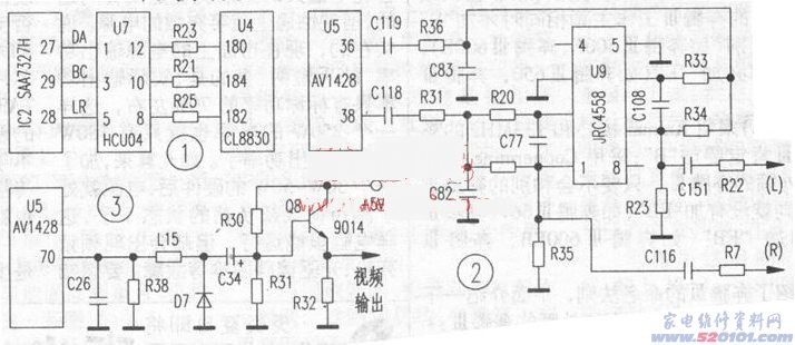

检修:见图1,Ic1(TDA1300T) 9脚输出的RF信号送至Ic2(SAA7327H)②脚内数字信号处理电路,产生数据(DATA)信号、左右通道时钟(LRCK)信号、位时钟(BCK)信号,分别从27、28、29脚输出,再送至解码板上U7(94ACXFK—HCU04),经缓冲放大后送解压芯片U4(CL8830)180、182、184脚,U4把压缩位流解压缩后再分成视频数据流与音频数据流,送到视频编码器、音/视频DAC变换器u5(AV1428)中,变为模拟的复合视频信号及Y/c信号、模拟音频信号输出。
根据故障现象和电路结构分析,因有厂标图案显示,可判定视频D/A转换U5及解码芯片U4基本正常,应重点检查机芯电路中的DSP数字信号处理集成电路与解码芯片之间电路。根据先易后难检修原则,先检查信号传输连线、接插件等,未见断路或虚焊。再用示跛器观察u4 180、182、184脚的DATA、LRCK、BCK数据波形,发现180脚无DATA信号。再测u7 12脚仍无信号输出,而Ic2 27脚有信号输出,u7①脚有信号输入。改用万用表测u7各脚电压,发现12脚电压为4V(正常值是重放为1.82V,停止为2.63V),判断u7内部损坏。用同型号集成电路换上后,故障排除。
[例2]图像正常,无伴音。 检修:根据声图互锁原理,因有正常图像,故判定无伴音故障发生在解码电路后的音频处理电路,见图2。
首先检查音频输出接口、静噪电路,正常。用音频信号寻迹器进行监听检查,在音频放大集成电路u9(JRC4558)输出端①、⑦脚监听无声音,跟踪检查输入端②、⑥脚仍无声音,接着检查u5(AV1428)36、38脚(音频D/A变换电路的模拟音频信号输出端)仍无信号输出。说明故障在以U5为核心的D/A变换电路。试换u5⑦、⑧脚外接晶振Y2(27MHz),无效。测U5 36、38脚电压达4.3v,对比另一台正常机,该两脚电压正常值应为2.2V左右,判断AV1428已损坏。换为同型号集成电路后,故障排除。
[例3]无图像(也无厂标图案),伴音声音很小。
检修:因有声音(尽管小声),估计解压芯片CL8830及之前的DSP电路SAA7327H属正常,故障可能在音/视频DAC变换电路u5(AV1428)及外围元件。首先测u5 ⑨、20、37、48脚工作电压为4.92V,正常。检查U5⑦、⑧脚27MHz时钟信号正常。用示波器观测u5 70脚无视频信号输出,用万用表测70脚直流电压为0v(正常应为0.43V),断电后测该脚对地电阻为0Ω,怀疑70脚内电路击穿短路。为避免误判,将70脚与外电路断开后再测,该脚对地电阻并不为0Ω,由此判断外接的低通滤波器有元件对地短路。对外围元件仔细检查(见图3),查出是贴片电容c26严重漏电。因c26上没标容量,只好找几只不同容量的电容上机调试。发现其容量太小时,图像局部有“马赛克”;当用150pF电容时,图像正常,同时声音也增大,基本恢复正常。
本例中图像、声音均不正常,照理说故障在其公共通道电路,但检查结果是故障在视频信号输出端的低通滤波器。滤波电容c26漏电,将U5输出的视频信号短路,造成无图像,这是容易理解的;至于引起声音不正常,分析其原因是通过U5内部电路,将部分模拟音频信号旁路了,从而造成u5输至音频放大电路的信号减弱,最终导致伴音减小。
