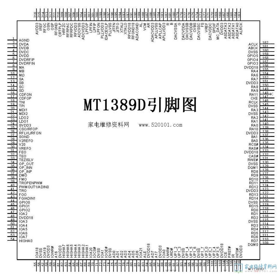

联发科技公司(Mediatek简称MTK)第三代整合型多解码超级单芯片(MT1389),被万利达(DVP-811/815/816/827/856/881/869型等)、新科(DVP-768型与DVP-8911型等)、步步高(DV991/993/995/997型等)、夏新(DVD-828型等)、先科及众多其他品牌DVD机广泛采用,市场拥有量极大。MT1389引脚功能排列如下图所示。

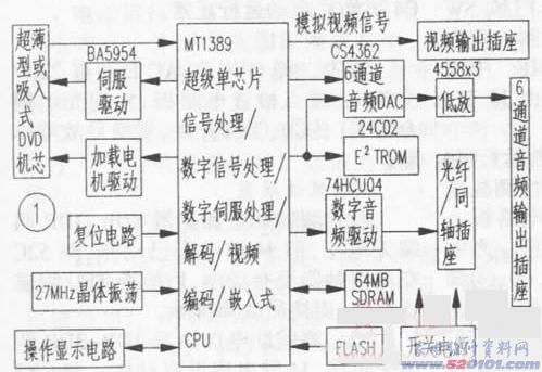

一、MT1389超级单芯片DVD播放机电路组成
该系列DVD播放机以MT1389为核心,其前端采用超薄型/双吸入式DVD机芯,后端配用一只6通道音频DAC芯片(CE2746/CS4362/PCM1606等)。并采用嵌入式CPU控制系统的电路程式构成,其组成电路框图如图1所示。

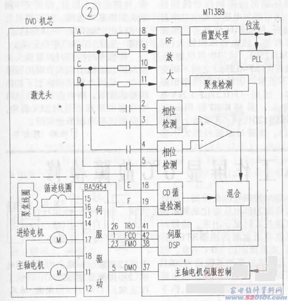

二、MT1389超级单芯片DVD播放机数字伺服处理电路
该系列机的数字伺服处理电路,主要由内置有误差检测电路和数字伺服(DSP)控制电路的MT1389、伺服驱动电路BA5954及机芯中各执行部件等构成一个闭环的自动控制系统,如图2所示。在播放期间对聚焦、循迹、进给、主轴旋转进行自动控制。
1.聚焦伺服控制过程
在播放过程中,激光头检测的电信号(A、B、c、D),从⑧~11脚送入MT1389内的聚焦误差检测电路,将其失焦量(FE)检测出来,再经补偿后送入MT1389内置的伺服DSP,先进行数字化处理,再进行运算,并处理成聚焦伺服控制信号(FCO)从42脚输出,经低通滤波器后,送入BA5954的①脚内驱动电路处理成与聚焦驱动电流,分别从13、14脚输出送入聚焦线圈,以调整物镜聚焦深度校正激光识读光点,确保准确读取光盘信息。
2.循迹与进给伺服控制电路
激光器同时还将反映物镜跟踪信息纹轨状况的电信号,从②~⑤脚送入MT1389内的DVD相位检测器或CD循迹误差检测器,将偏离量(TF)检测出来,再经补偿处理成模拟量的循迹误差信号,送入MT1389内置的伺服DSP,先进行数字化处理,再进行运算并处理成循迹伺服控制信号和进给伺服控制信号(TRO/FMO),分别从41、38脚输出,经低通滤波器后送入BA5954 26、23脚内驱动电路,经电平变换与驱动放大后,其循迹伺服驱动电压分别从15、16脚输出,其进给电机驱动电压分别从17、18脚输出,通过物镜与进给机构去校正激光识读光点始终投射在光盘的纹轨上。
3.主轴伺服控制过程
激光器还将播放DVD格式碟片或CD格式碟片的电信号,通过MT1389内数字PLL电路对RF信号进行锁相处理,产生光盘线速度的同步位时钟,经主轴电机控制电路将检测出的线速度误差进行运算,并处理成主轴伺服控制信号(DMO),从37脚输出,经低通滤波器后送入BA5954⑤脚内驱动电路,经电平变换与驱动放大后,其主轴电机驱动电压从11、12脚输出,以调整主轴电机的转速,始终维持光盘按恒线速旋转。

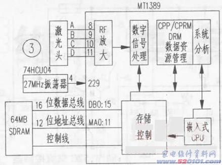

1.光盘信号与公共码流处理
光盘信号与公共码流处理电路,主要由MT1389内置的RF放大单元中的模拟信号处理电路与伺服处理单元中的数字信号处理电路、公共码流处理电路中的系统分析与CPPM/CPRM DRM担任。如图3所示。可将光盘信息处理成供解码器用的节目视频PES数据、音频PES数据、节目专用数据、服务信息《SI》和保密数据等。

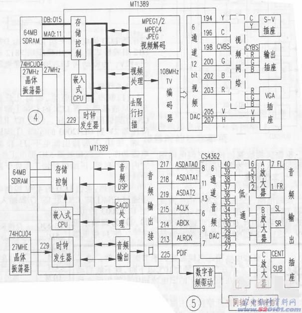

2.视频解码与视频编码输出电路
该系列DVD播放机的视频解码与视频编码输出电路如图4所示。
嵌入式CPU在获得播放碟片类别信息之后,能依据其压缩格式,进行相应的解压运算。
MT1389内置的视频解码器自动读取PES缓冲区中的视频数据,按照MPEG压缩编码格式进行解码,解码后的数据送六个108MHz/12 bit的DAC转换成模拟的视频信号,分别从198脚输出 模拟视频信号(CVBS)、194脚输出模拟亮度信号(Y)、196脚输出模拟色度信号(c)、从200、202、203脚分别输出G、B、R信号。各路模拟视频信号,经滤除脉冲高频干扰后.送VGA、S-V或视频插座输出。
VGA插座的场、行同步信号由MT1389的205、207脚提供。
解码器用的27MHz时钟由74HCU04的④脚提供给MT1389的229脚。
3.音频解码及音频输出电路
该系列DVD播放机的音频解码及音频输出电路,主要由解码器NT1389、6通道音频DAC(CS4362)、音频(A、B、C)放大器等组成,如图5所示。可将光盘记录的多种音频格式解码处理成模拟的立体声或5.1声道的音频信号,还可以将USB接口播放的MP3解码处理成模拟的立体声输出,也可以同轴电缆、光纤方式输出数字音频。
MT1389是音频解码的主体电路,经其处理后的前置音频串行数据AS-DATA0从MT1389的217脚输出,环绕声数据ASDATA1从218脚输出,中置与重低音音频串行数据ASDATA2从219脚输出;还从213、214、215脚分别提供音频DAC变换缺一不可的时钟信号:AL-RCK、ABCK、ACLK给6通道音频DAC(CS4362)的⑥、⑦、⑨脚。
音频串行数据在6通道音频DAC(CS4362)内部经数字滤波、△∑调制、DAC变换或模拟声音频信号,其前置R声道模拟音频信号从CS4362的37、38脚输出,前置L声道模拟音频信号从39、40脚输出;环绕R声道模拟音频信号从33、34脚输出,环绕L声道模拟音频信号从29、30脚输出;中置声道模拟音频信号从35、36脚输出,重低音模拟音频信号从27、28脚输出。再经低通滤波后,分别送人A、B、C放大器(4558x3)的②、③与⑤、⑥脚,其放大后的音频信号从相应放大器的①脚、⑦脚输出。
MT1389内勺置的SPDIF格式编码器,可将音频位流进行SPDIF格式化后,再按数字音频传输格式进行帧编码,其数字音频(ASPDIF)信号从225脚输出,经驱动放大后从⑧、⑩、12脚送光纤或同轴电缆插座输出。
