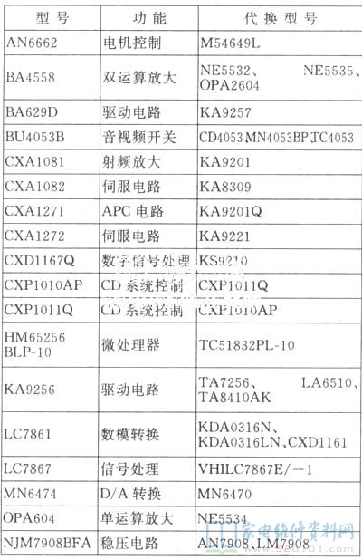

部分影碟机芯片代换表
2017-09-04
作者:佚名
9001
本文整理了AN6662、BA4558、BA629D、BU4053B、CXA1081、CXA1082、CXA1271、CXA1272等芯片的代换资料。
