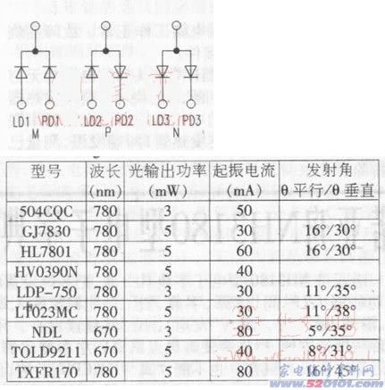

2.激光管的代换:更换激光二极管时一般选用同型号进行更换,也可选用技术参数较为接近的进行代换。附表所示为常见激光二极管技术参数,供维修代换时参考。

更换激光管时注意区分激光管的类型,在平头激光管中,因其激光发射二极管和检测二极管的结构形式不同,又分为M型、P型、N型三大类(如附图所示),更换激光管最好使用同类型的激光管。 [Page]
