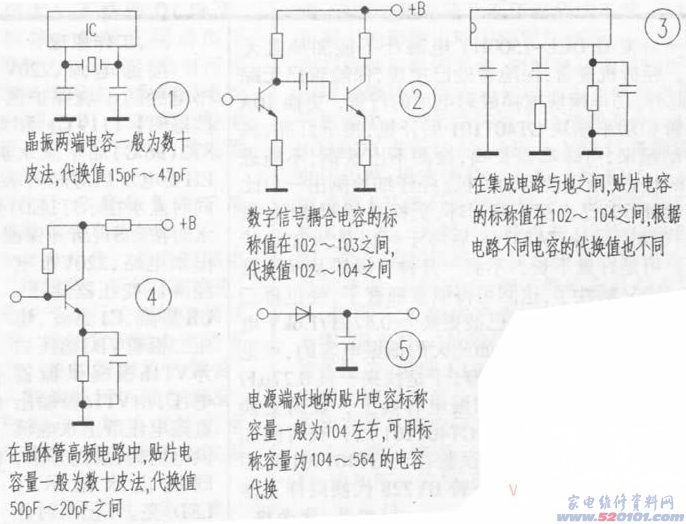

二、电路判别法
根据电容在电路中的位置和该电容所负担的任务来判断该电容的容量。
例如:晶振两端的电容容量一般为几十皮法左右,电源端对地的贴片电容容量一般在103至104之间,信号耦合电容量一般在102至103之间等等。
根据这些常见规律,可估计出贴片电容的容量,具体可见附图。
