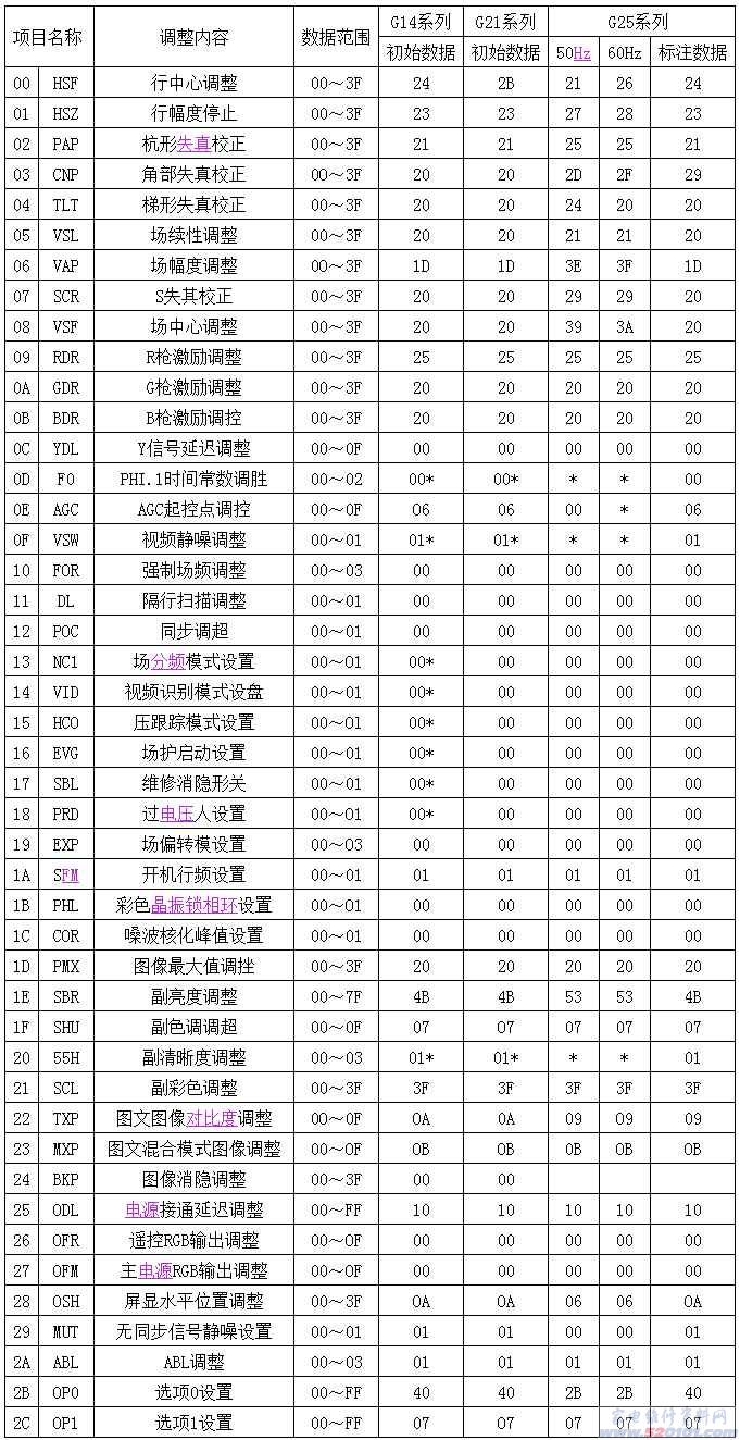

进入方式:接通电视机电源,先按一下待机键进入待机状态,再依次按遥控器上面的DISPLAY键,数字键5,音量加(VOL+),POWER(电源)键,当屏幕上出现SERVICE(维修模式),字符和调整项目编号,调整项目和数据等时,表明已进入维修模式。
调节方法及数据:用遥控器上的数字键1向上选择调整项目,用数字键4向下选择调整项目,用数字键3或6调整所选项目的数据。调整完毕后,用MUTING(静音)键或MURW(静噪)键对调整后的数据进行存储。当屏幕右上角的SERVICE字符变为蓝色的WRITE字符时,提示调整后的数据即将被写入存储器,如果确认无误且必须存储时,再按一下数字键0,当屏幕上的WRITE字符颜色由蓝变红时,表明修改后的数据已被存储。

详细调试对照参数
