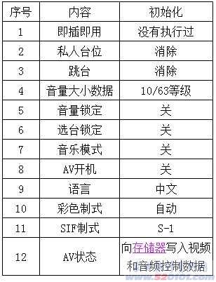

详细调试信息
存储器初始化对照
