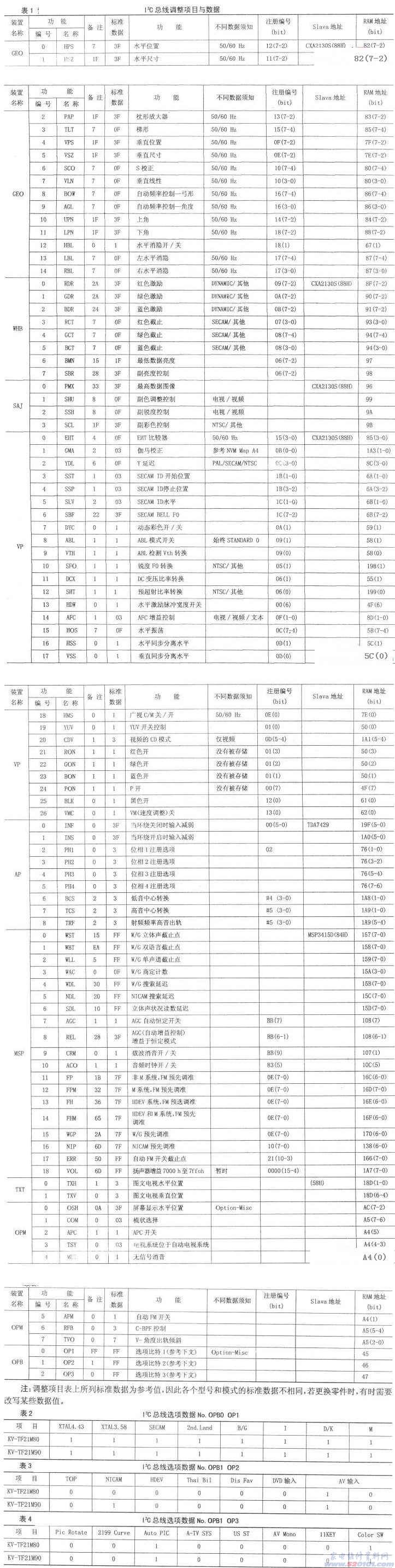

调整方法
下面以调整V-SHIFT(垂直中心)为例说明调整方法。
(1)进入维修状态,用遥控器上的数字键“1”或“4”选出调整项目V-SHIFT(VSH)。
(2)用遥控器上的数字键“3”或“6”调整数据值,按“3”键时,数据值增大,按“6”键时,数据值减小。
(3)将图像调整到最佳状态。
(4)按遥控器上的“MUTE”键进入数据写入状态,此时屏幕显示变为蓝色的“WRITE”。
(5)按遥控器上的数字键“O”,执行数据写入存储器的操作,屏幕上显示的“WRITE”瞬时变红。
使用相同的方法对所需要调整的项目进行调整。
详细调试项目
