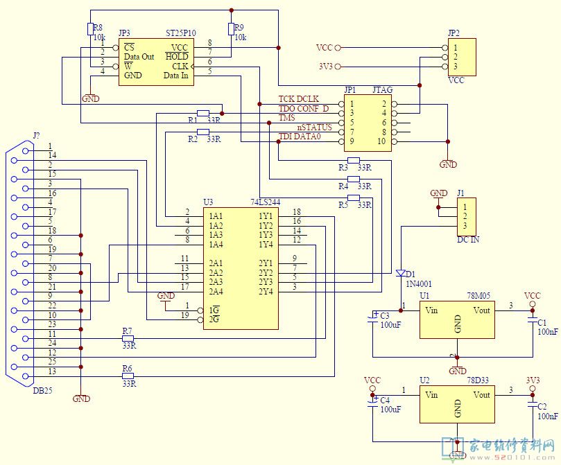

附:用244做25T80读写器成功经验分享
上面的电路图中(JP1)是在线读写接口不去理它,电阻R1至R7 用22-100欧均可,R2不用接,R8,R9=10K,(注:244第4脚与20脚接之间要接个10K电阻,第10脚接地电路图中没画出来)之前我一直没成功就是电路图中少了两个地方 10脚接地,4和20脚之间少了个10K电阻   244第20脚为3,3V供电,我供电是取UBS接口5V串两个二极管(4007)得出电压差不多为3,6V
软件:读写25T80   SPI器件选择  EON EN25(B/D/F/P) 读写时间差不多为2分左右
