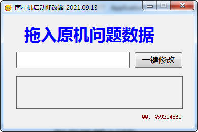

一、修复南星机注意事项
1、原机数据读出以后一定要校验,校验完成再保存!以免读出数据不对,后续擦除原机存储器后无法修复!
2、原机数据一定要备份,并编号保存,以备后续再次出问题使用,防患于未然。
3、写入之前先擦除存储器,存储器必须使用原机的。写入以后记得校验。
注意:南星机顶盒电源正常不开机80%-90%都可以通过该软件修复成功;5%10%左右的几率是存储器有故障,这种就比较难办,换存储器必须用809编程器读出隐藏保护区才行,主要表现就是可以读取不能擦除和写入;
还有一部分是硬件问题,无法通过软件进行修复!所以本软件不保证100%成功!望释知!
二、软件使用方法
打开软件,拖入编程器读取出来的原机数据,直接点一键修改,修改好的数据就会自动保存到桌面并在原有名字后面加上已修改字样!

发表于2022-03-19 14:13:44
修改后卡在ON不动 啥情况
发表于2023-09-25 15:05:10
显示ON机顶盒修好没,分享下
发表于2022-07-03 22:13:31
我修复两台,一台也是到ON处死机,另一台经常会自动重启。而且存储器想重写就怎么也擦除不掉了。
发表于2022-07-11 13:30:15
师傅,和你遇见同样的问题,处理好了吗?
发表于2022-10-07 16:02:47
师傅能分享下嘛我也有一台
发表于2023-02-13 16:31:50
一台大海信H265,主板是蓝色的,电源12伏两线,用这软件修改,在线刷机后,通电开机,显示ON死机不进系统。有哪位老师有解决办法
发表于2024-03-06 10:34:07
我的也是卡在ON 怎么解作
发表于2024-04-20 18:12:08
我的也是卡在on不开机
