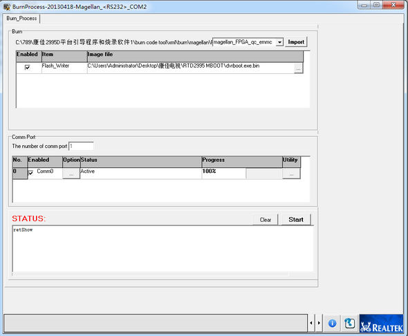

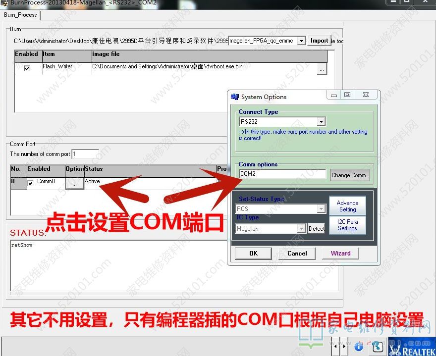

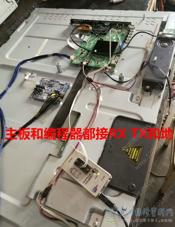

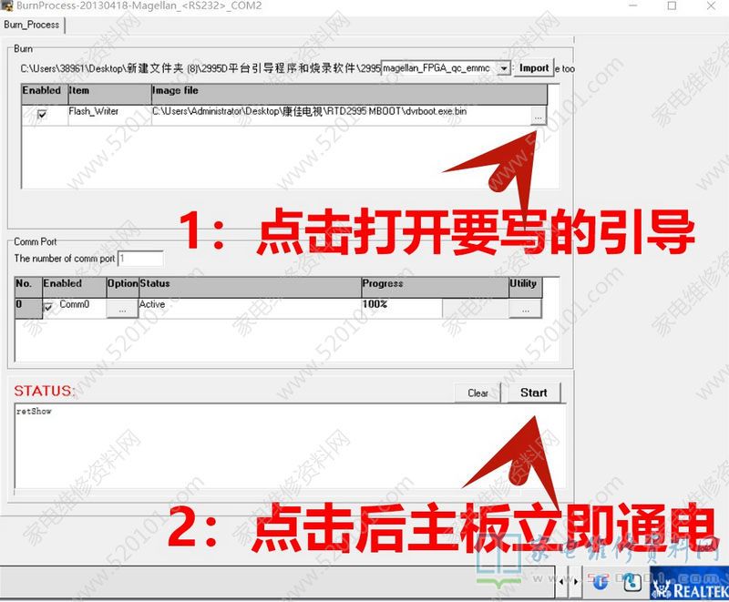

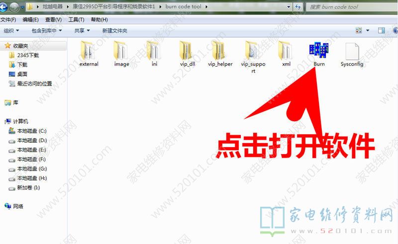

burn code tool是康佳智能电视RTD2995D平台的烧录软件,本压缩包中的dvrboot.exe.bin则是相应的引导程序,将引导程序刷到电视存储器中可以修复康佳电视无法升级等问题。这个只是刷机软件,还需要有编程器配合使用,在Option上点击选择编程器所使用的端口,具体请参考下图。
Burn code tool烧录软件(RTICEv4版)
