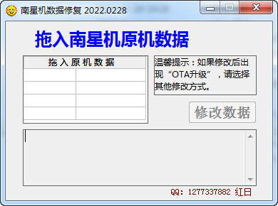

修复南星机注意事项:
1、原机数据读出以后一定要校验,校验完成看到校验成功再保存!以免导致后续擦除原机存储器后无法修复!
2、原机数据一定要编号备份,和主板编号配对保存,以备后续再次出问题使用,防患于未然。
3、写入之前先擦除存储器,然后写入并校验一致。如果出现擦除后芯片不为空的,也可以写入改好的数据,这时校验不一致,有的也是可以用的。读取的时候一定要保证校验一致才能进行下一步。如果写入不成功,可以换其它25Q32存储器写入。
注意:南星机顶盒电源正常不开机90%都可以通过该软件修复成功,10%左右的几率是存储器或主芯片有故障。因为南星机内置芯片号和卡号和授权信息所以每一台机子数据都不能互换,由于目前还不能知晓不开机状态下的芯片号和卡号和授权信息,所以一旦存储器和主芯片损坏,单纯更换也不能解决问题。还有一部分是硬件问题,无法通过软件进行修复!所以本软件不保证100%成功!
软件使用方法:打开软件,拖入编程器读取出来的原机数据,直接点“一键修改”或“修改数据”,修改好的数据就会自动保存到桌面并在原有名字后面加上“已修改”字样!

我是蓝色PCB板,2线12伏供电的大海信南星接收机。刷后开机一直显示红灯ON不进系统。谁有固件
发表于2023-09-09 18:42:11
我的也是蓝色PCB,V1.2,不行,刷修改后的固件,一直显示红灯ON,之前是一直无任何显示,估计没戏了,大佬也没新开发软件
发表于2024-02-02 19:07:56
我的也是一直显示on不动,版本v1.2
发表于2024-02-04 20:36:04
有刷机成功的吗?
发表于2024-07-09 15:25:43
我想问问大神们 这个是怎么刷的?是把闪存拆下来刷 还是直接用usb转换器 焊上去 刷的?
