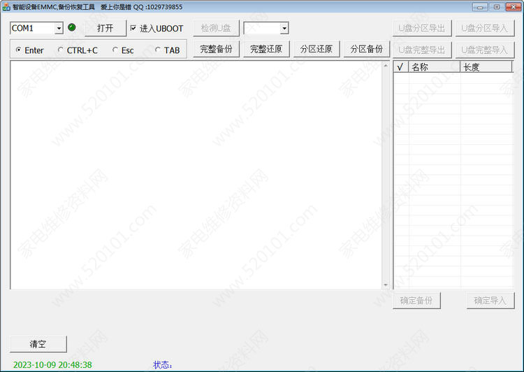

        本软件用到的工具,809或者jt1199编程器或是其它编程器任意一种,刷机小板也可以。只要能连接主板TX,RX, GND. 查看打印信息,也就是TTL跑马。就可以使用此工具备份以及还原。U盘,容量大于等于要备份的主板内存容量。注意必需使用正品U盘,有坏块,扩容的U盘不能用,备份出来的也不完整。
        我买过夏科,闪迪,台电,兰科芯,价格便宜质量很好,8G, 16G 32G都是可以的,8G刷机兼容性好像比较好;当然,如果主板EMMC大于8G,比如16G,32G EMMC,就要使用大的U盘。
        开始备份:第一步,先连接主板上的TX,RX,GND,到编程器或者刷机小板,选择对应的串口号,跟据不同电脑设备,串口号是不一样的,我的是COM4,打开软件串口,然后主板上电,软件会自动进入MBOOT,进入控制台后,点击完整备份...
