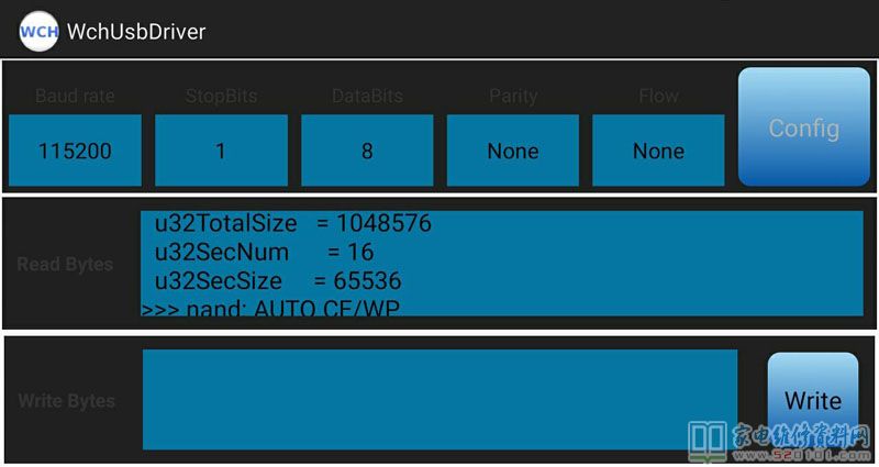

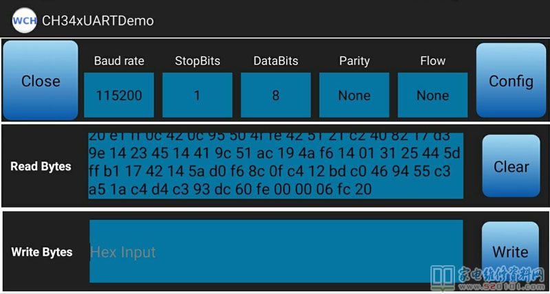

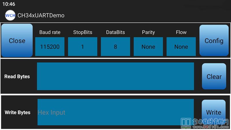

最近折腾了一下,终于能用手机(安卓)看液晶电视的开机打印信息了,虽然框有点小不能全屏,也算是一个进步吧,毕竟不用搬电脑。本次用的是CH430的TTL小板+安卓手机+OTG线,杜邦线连接,软件:WchUsbDriver,目前找到有两个版本一个只能16Hex,一个版本号低点但能显示英文,遗憾的是没有找到断开按钮,不能把信息整个复制出来,也不能清屏(只能退出),必需一点点的拖着看。
手机查看液晶电视打印信息APP(CH430)
