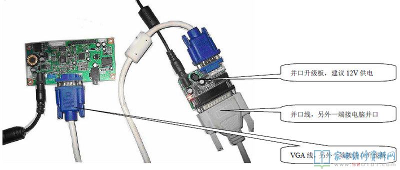

a)使用到的工具:

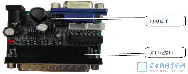

VGA线     :1条
并口升级板卡:1pcs
并口线      :1条
注明:可支持整机不拆机直接升级。
b)升级步骤简述如下:
Step1:连接好升级工具,给板卡和并口升级板都接上12V电源。

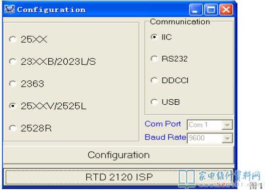

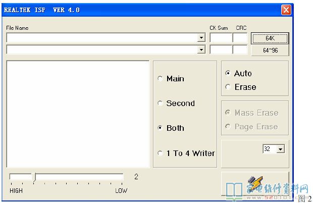

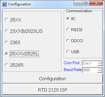

Step3:选择RTD 2120 ISP会弹出如图2:

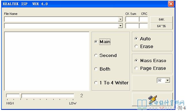

Step4:选择main选项,如图4

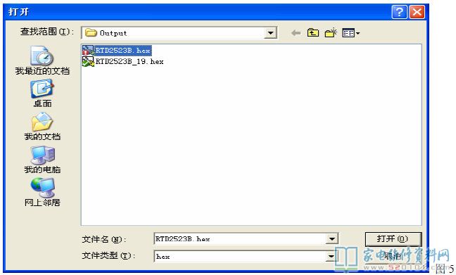

Step5:点击64K按钮,会弹出如图5对话框,选择升级文件。

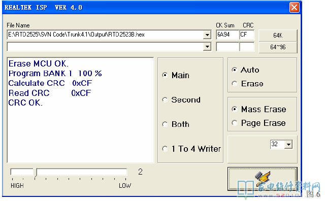

Step6:选择升级文件后用鼠标单击升级按钮即开始升级,出现如图6所示则表示升级成功,然后板卡会自动开机。

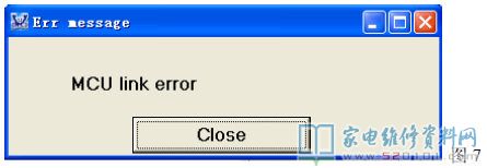

失败情况1:如出现图7的提示则是连接失败的情况,请检查线是否连接好,板卡和升级板是否有接上12V电源。

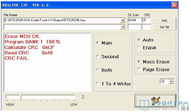

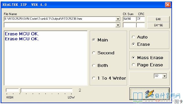

失败情况3:如果失败情况2,重复多次都无法升级成功,可尝试先檫除MCU,再升级。檫除MCU方法如图9,选择Erase后单击即可。
