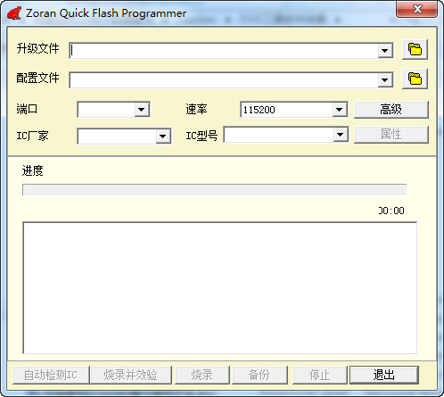

卓然连机读写方法的几个须知与准备,以ZR36962和ZR36966为例;
1;读写时 ZR36962 第37脚必须接一个1K的电阻上3.3V 以作联机的通讯开关之用,ZR36966也一样,
2;卓然QFP5的这款软件(以本人的经验而论)只适用分立元件的升级小板 或无自供电的RS-232小板,其小板的电源取自于DVD本身+5V(既与DVD一起启动电源)。 ZR36962【136脚TDX,137脚RDX】。
4;以上的条件备好后,DVD需在关机状态【断电】。
5;打开软件界面,选上端口1 ,速率设置在115200便可,在IC厂家框内选上【AMD】, IC型号【随便点一个】, 点击自动检测IC一次 ,顺手接着把DVD电源打开,软件便能帮您识别你的内存容量与型号。
(若您知道内存型号容量,则不必检测了,直接选好型号与容量 即可操作以下第6)知道容量以后,先关闭软件(记下型号为妙)再关闭DVD机,不必插拔小板的连线。
6;读取备份,先打开软件 按照相应的设置好,接着点击备份 将出现这样的小界面,
  第一行【开始地址】只需写0即可。
  第二行【长度】这要看您的容量来填写,1M 的填上1048575,2M的填上2097152(依此类推)。
  第三行【备份的文件】这是给您装 备份的地址,看您想装在那了(最好选在桌面 方便找到)。
  填好后按确定,再开DVD电源,经过10至20秒的时间 便开始看见进度条在读取了,由0至100便完成。
7;烧录(写入),同样地依照1至4检查一遍 可至(5例),是否有误,OK的话 在软件上方有个升级文件的框口,点一下 找到您的升级数据所在(准备烧录的)选中后点击打开,接着按下【烧录并效验】,再开DVD电源,也经过10至20秒的时间便开始看见进度条在写入了,由0至100便完成,写完后接着会效验一遍(很快)。
