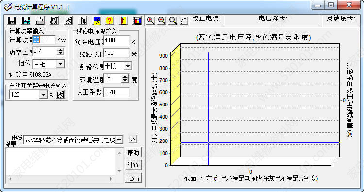

界面介绍:
1、计算功率:单位KW,最好在500KW以内。
2、功率因素:从0.05~1.00变化,间隔0.05。
3、相位:三相、单相220V的A相B相C相、单相380V的AB相BC相CA相。
4、计算电流:单位A,其值根据上述2~4自动计算。是选择电缆的三个方法之一,当校正后的电缆载流量大于计算电流时,此电缆即为所选电缆。见公式一。
5、开关电流:单位A,是保护电缆用的自动开关整定电流,其值大小影响电缆选择结果,是选择电缆的三个方法之一,当校正后的电缆载流量大于开关电流时,此电缆即为所选电缆。见公式二。
6、电缆长度:单位m,最好在2000m以内,第三个选择电缆的方法中使用,关系到线路电压降的大小。
7、线路压降:第三个选择电缆的方法中的关键性指标,直接决定电缆是否满足要求,最好不超过15%。见公式三。
8、敷设位置:分空气和土壤。电缆在空气和土壤中的载流量是不一样的,一般空气中略大。三种计算方法都要根据敷设位置,决定取数据库中的哪个载流量值。
9、环境温度:单位:摄氏度,不管敷设位置如何,环境温度都会对载流量产生影响,电缆样本中给出的是测量时的温度,环境温度高于样本温度时,载流量会线性减小。
10、校正系数:电缆敷设环境是多样的,校正依据源于《民用建筑电气设计规范》JGJ/T-92中表8.4.5.1~8.4.5.8。点击详细钮后,弹出校正系数对话框,显示五种校正选择,因构件较复杂,故使用Delphi编程,制成DXDLJZ.DLL库,在VB中调用。
11、电缆:启动时自动搜索LIB目录下所有TXT文件,去除后缀,填入电缆列表框,用户所选的电缆,即成为以后数据库文件名。点击详细钮后,弹出电缆数据列表框,显示当前所选电缆的详细数据。
12、结果列表框:显示最后计算结果,给出所选电缆截面,计算压降,校正系数,电缆校正载流量,样本中的电缆载流量等。
13、计算按钮:进行计算,并选择电缆。
14、直方图:显示计算结果。
15、帮助按钮:显示本说明文件。
16、退出按钮:退出程序。
