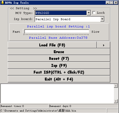

A。注册说明:
一、如果烧录软件所剩次数为0,或者天数为0时请运行“ROVAR烧录软件注册.exe”;
二、注册时直接点OK就可以了;
三、进去后如果次数和天数还是0,请重新运行并点OK。
四、注册软件同时也是烧录软件,注册成功后也可以烧录。但每次都会提示注册,都需要点OK才能进入;
五、注册成功后请运行“ROVAWRITER”来烧录就不会提示注册。
B。初始化MCU的操作方法(仅限我公司提供的REALTEK方案产品):
一、运行ROVAWRITER;
二、连接VGA线到驱动板;
三、不要通电;
四、按F2键,烧录窗口的右下角有一个百分数在变;
五、在百分数到达100%前,给驱动板上电;
六、到达100%后会显示SUCCESS;
七、再点ERASE;
八、如果再次显示SUCCESS,则已经清空了MCU,可以重新烧录了。如果总是显示失败则请在驱动板断电一段时间后再试。
以上初始化MCU主要用在烧错程序不能再次烧录的时候。正常情况下不必使用该功能。
