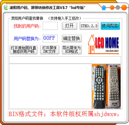

凌阳用户码、屏保格式转换修改工具 V3.7
上传时间:2020-01-17
文件大小:1.2MB
文件分类:行业软件
文件编号:1627093440
下载次数:634
修改凌阳用户码方法:请用软件集成的STK0.2.3打开需改遥控码的原始BIN文件,然后在主菜单界面按一下右边的模块按钮,软件自动为你修改用户码,根据提示用户码修改成功后再点一下STK0.2.3左边的模块按钮压回数据,接下来就是你修改遥控码的工作了,遥控码修改完成后返回主菜单界面,按保存按钮保存新的BIN,默认文件名为:DVDROM.BIN, 保存路径同本软件目录,再将新保存的BIN刷回机器中即可。
