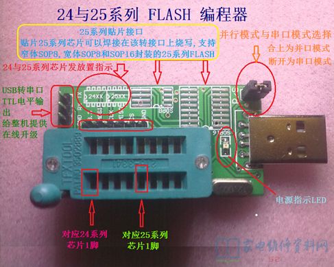

驱动安装
1:安装并口驱动(烧写24与25系列FLASH用到的驱动)
  将PCB板上P/S端跳帽合上
 详细安装步骤见”CH341A并口驱动及安装说明-TB”文件夹中的说明
2:安装串口驱动(就是当作串口用,如中九升级和其它一些串口下载,需要自己找对应的下载软件)
 将PCB板上P/S端跳帽去掉
 详细安装步骤见”CH341A串口驱动及安装说明-TB”文件夹中的说明

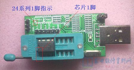

24系列芯片烧写(P/S端跳帽合上)

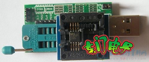

1:放置芯片,如下图:

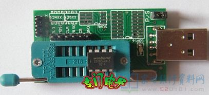

25系列芯片烧写(P/S端跳帽合上)
贴片25系列芯片可以借住弹跳座子,省去繁锁的焊接。放置方向请参考下图。
2:将编程器插到电脑USB口,打开”USB口24-25系列编程器”或"LCDHome论坛_新版32M+USB口24-25系列编程器”中的烧写软件.选择好芯片的容量,即可烧写和擦除芯片.

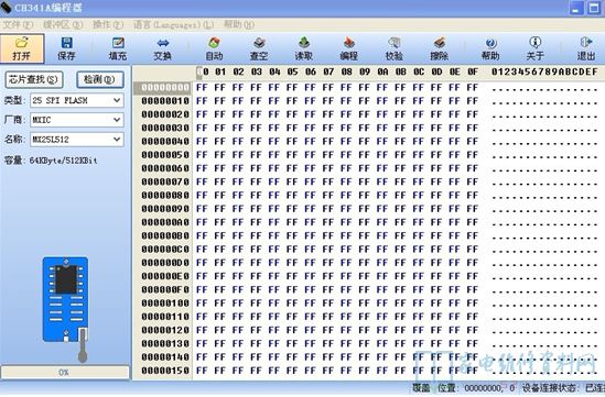

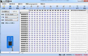

软件使用说明:
1.“打开”操作
该操作加载一个文件数据到缓冲区。
2.“保存”操作
该操作将缓冲区中的数据保存到电脑上(一般先读取芯片,再保存)。
3.“填充”操作
该操作将缓冲区中指定地址范围填充数据。
4.“交换”操作
该操作将缓冲区中相邻的两个字节互相交换。

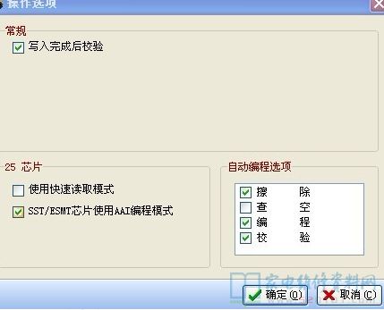

5.“自动”操作
该操作是把“擦除”+“查空”+“编程”+“校验”同时完成。
也可以在菜单栏“操作”—>“操作选项”里修改。
5.“查空”操作
该操作检查待操作芯片是否为空芯片。
6.“读取”操作
该操作将芯片的数据内容读到缓冲区,然后再点保存到电脑上。
7.“编程”操作
该操作将缓冲区的数据烧写到芯片里。
注意:对于25系列FLASH芯片,执行“编程”操作前,必须先擦除该芯片。
     对于24系列芯片,无需先擦除,可直接编程。
8.“校验”操作。
该操作比较缓冲区的数据与芯片内的数据是否相同。
9.“擦除”操作
该操作擦除待编程芯片,擦除后,待编程芯片的所有字节变成FF.
 注:24系列的EEPROM芯片不需要擦除操作,可直接编程。
10.“芯片查找”按钮
该操作由用户手工选择芯片的型号。
点击铵钮,将出现“芯片查找”对话框,用户输入芯片型号的同时软件自动查找芯片,点选择就可以了。
11.“检测”操作
该操作自动检测识别25系列FLASH芯片的型号。
由于某些厂家可能有多种型号芯片的ID号相同,所以识别出来的芯片型号与实际有一点差别,但这不会影响后续操作,因为芯片都是相同兼容的。
对于无法识别和识别出来的芯片与实际芯片容量不符,需要手动重新选择(比如芯片是MX25L4005,检测是MX25L2005,它们ID号相同,这时需要手动选MX25L4005)。
 注意:该项功能只能识别25系列,24系列不能识别。
12.手动选择芯片框
选择厂家及芯片型号即可。
