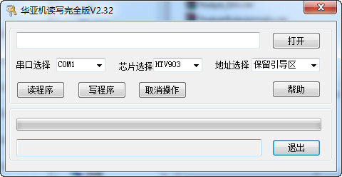

据不少网友反馈,华亚机器比较难连接,分析原因可能在于两点:
1.华亚芯片HTV903的刷机工具开发时间较早,对XP系统不能很好兼容.
2.华亚芯片配置麻烦,尤其对于新手,一不小心烧写成砖的概率比较高.
因此抽出了半天时间,制作了本傻瓜型刷机工具.
程序说明:
1.准备工作,这个大家应该都会的,连接好刷机线,”RXD,TXD,GND”,选择对应的串口.
2.读程序;点”读程序“后,打开机器电源,进度条走动,文件保存为:”华亚读出.img“.
3.写程序;先点“打开“文件,打开要烧写的文件;再点”写程序”写入即可.
4.取消操作;可中断当前的读出或者写入操作.
5.编程地址可选择”全部程序”,40000~60000为KEY地址,E0000为夏普头KEY地址.
版本说明:
1.本版本V2.1版,修正了部分机器无法连机现象.
2.本人QQ和QQ群已经加满,暂时无法添加新好友,抱歉!
3.有问题可以发我邮箱:luc0007@126.com或者19127062@qq.com,因为工作繁忙,无法一一回复.
软件纯是业余,本人长期从事电路硬件研发工作.对新颖的产品或者思路很感兴趣,
如果你有项目要合作开发,可在邮件中注明“项目开发“字样.
升级记录:
1.版本V2.0版,修正了部分机器无法连机现象.
2.版本V2.1版,修正了烧写一次后,需要关闭文件才能写第二次现象.
3.版本V2.2版,修正了配置较差电脑卡机现象.
4.版本V2.3版,增加保留引导区功能,只刷10000~FFFFF空间,选此项不会刷成砖头.
5.版本V2.32版,根据网友建议增加提示信息,对新手操作更容易.
