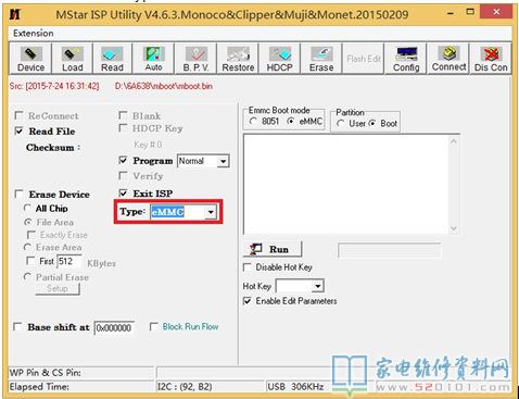

二,升级方法(升级之前把串口打印工具关闭)
1, 打开ISP_Tool_638.exe
2, 选择Auto页,然后Type选择为eMMC,如下图所示
3, 选择Read页,然后按照下图所示依次选择muninn_EISP_boot_02_09.bin,rom_emmc_boot.bin,muninn_EISP_user_03_02.bin和mboot.bin

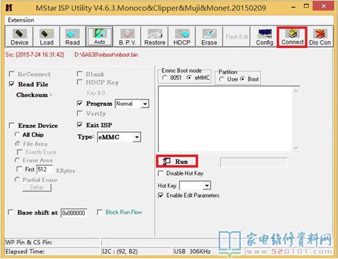

4, 然后再选择Auto页,首先点击Connect按钮,等待一会,待Run按钮上面的打印停止之后,再点击Run按键就会升级,按钮如下图所示,升级完成右下角会有一个绿色的Pass。
