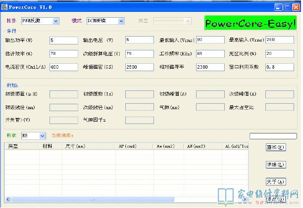

首先打开软件:

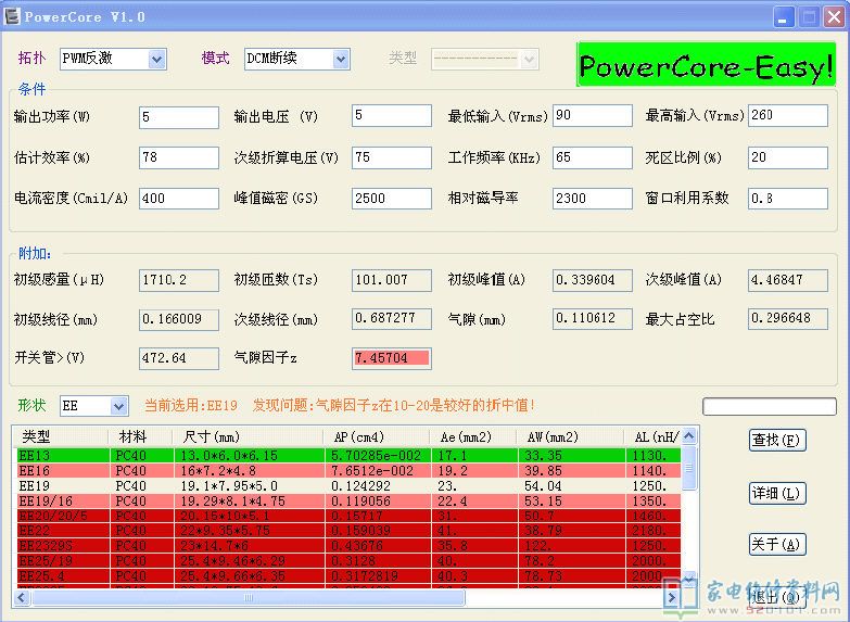

     选择好拓扑和工作模式,然后设置设计参数,次级折射电压一般取75-100V是单端反激比较优的值,如果取太高,开关管耐压有压力,取太低,输出二极管耐压有压力。
     这里我们设置在75V。
电流密度一般取400-600Cmil/A即可。峰值磁密不要超过饱和磁密,一般反激2500GS,正激1500GS。死区比例是为了保证工作在DCM而设置的,一般取20%,注意,要考虑到选用合适的工作模式。小功率的一般都做成DCM。窗口利用系数,是估计窗口面积有多少用来绕线的,不要超过1,自己看着办。

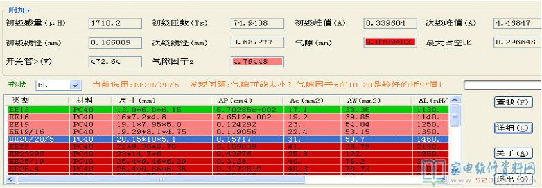

     铁氧体的相对磁导率一般都是2300。然后点击查找按钮,程序先计算出电感量,绕线线径,峰值电流等所需参数,并显示出来,然后程序到目录下查找CoreList.xls磁芯表,首先判断绕线是否能容纳,排除根本不可能的磁芯,然后找到可以提供这个功率级别的磁芯来,得出气隙,气隙因子z,在列表里面显示出能满足要求的磁芯如图:
      在窗口里面显示了一些磁芯的详细信息,并且符合要求的磁芯用绿色标记,粉红色标记的是可能符合的(或者过设计了),点击里面的磁芯表的内容,程序会自动计算出采用当前点击选中的磁芯的一些其他参数来,如果气隙和Z不符合要求会用粉红色或者红色显示,粉红色显示指示了该值不是很理想,红色指示的是该数值根本不行。绿色显示表示该数值是合理的。左边可以选择其他一些形状的磁芯并自动显示到表格里,如果需要看磁芯的更加详细的参数,请点击右边的详情按钮,如果需要密码打开,你可以按只读打开。
      注意,为了保证程序读取EXCEL的正确性,所以我对CoreList.xls做了加密处理,如果你非要修改EXCEL表格,密码为:powercore但是提醒你,随意修改会导致软件读取出错。
      表格里面显示的磁芯是可以达到这个功率级别的,但是不一定是最优的,比如我们点击EE-20。
     EE-20(蓝色指示了当前选择)可以看到这时候的气隙已经太小了,而且z也不是在maniktala的建议10-20内,而EE-13,EE-16就刚刚好。实际上用EE-13E-16做5W是没有什么悬念的,再一次证明了maniktala定义的气隙因子z在10-20是最优的。

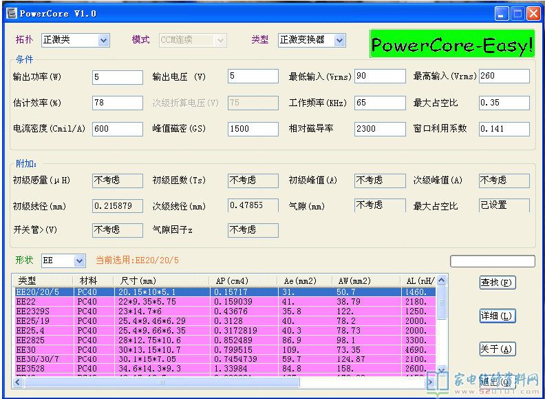

     对于正激类拓扑采用了普遍推崇的AP法,亦是maniktala的经典著作采用的。
     列表显示了可能符合设计的磁芯,从上到下越来越充裕,所以,优选最上面的。
