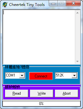

我的卓异ZY-2250D(CT212)用以上工具以备份成功,T212和CT213备份时要先将接收机开启到系统升级状态,然后在备份工具上点(Read)选择另存为,保存后才能将接收机的数据传输到电脑里,真灵。
工具备份方法:
1、打开接收机——菜单——系统设置——系统升级——确认
2、打开备份软件——点击read ——选择保存位置,备份开始待100%完毕。
