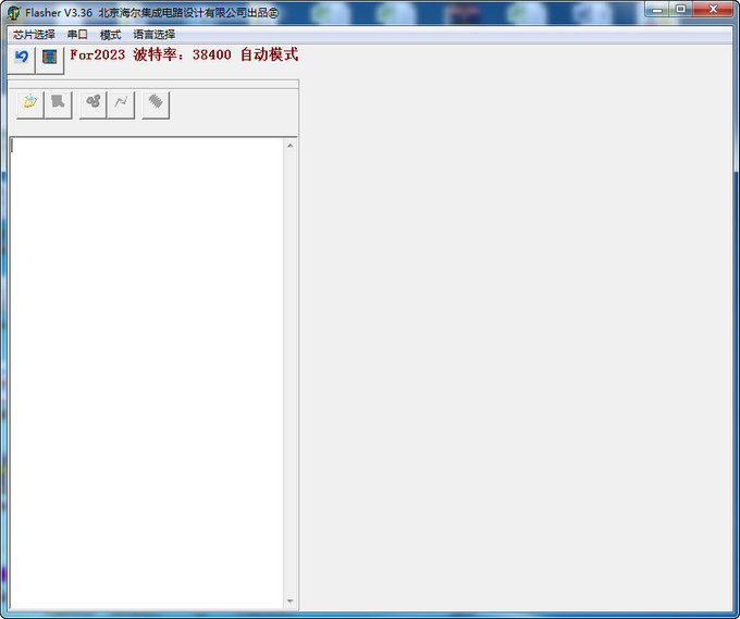

FLASHER使用说明:
一.普通模式:
1)打开软件,连接好单片机。
2)按下单片机上的复位键。
3)开始自动检测FLASH型号 。(目前内置了两类的FLASH型号指令:SST的以及MX29LV,ST等的)
4)等到窗口上显示出进入工作状态后,就可以开始烧写的操作了。
5)在烧写前要先片擦除FLASH。

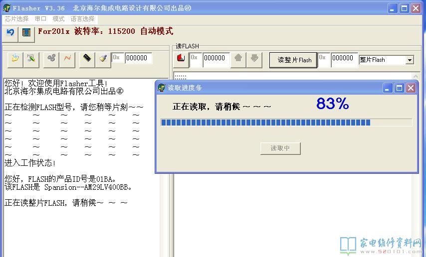

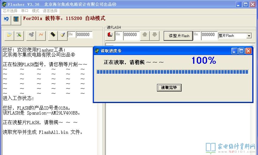

1)读FLASH:
A) 按读FLASH: 即在下面的窗口显示 对应地址 读出来的字节了。
B) 按 ↑↓键可以翻页读。
