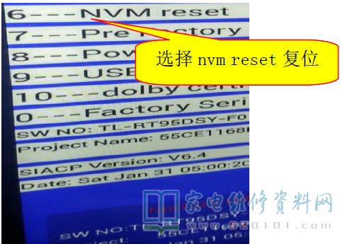

分享一下关于三洋55CE1168R3、50CE1168R3等系列电视(RTD2995)退出工厂和老化模式方法。如果屏幕左下角出现字符(见图1)或屏幕出现红绿蓝白画面交替变化问题,解决方案是进入工厂模式进行nvm reset选项复位:
1、在TV信源下,按遥控器上的“菜单”键进入主页菜单;
2、再按遥控器上的“设置”键,按“OK”键进入图像设置菜单;
3、按“OK”键将光标停留在“对比度”上”,依次按“9705”键进入工厂菜单;
4、选择第6项nvm reset复位操作即可退出工厂模式见图2。
