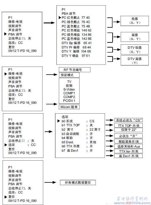

所属机型:三星LS22A13WX-XTT
进入方式:如果没有工厂遥控器,依次按关闭画面-显示-菜单-静音-打开画面。
如果有工厂遥控器,依次按打开画面-显示-工厂
详细工厂调试
