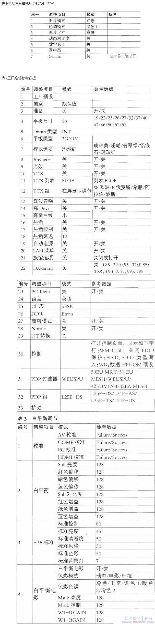

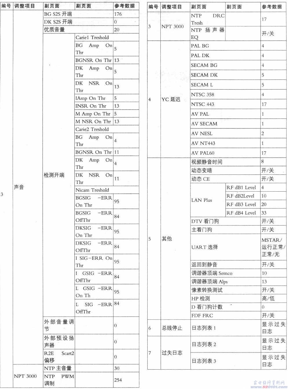

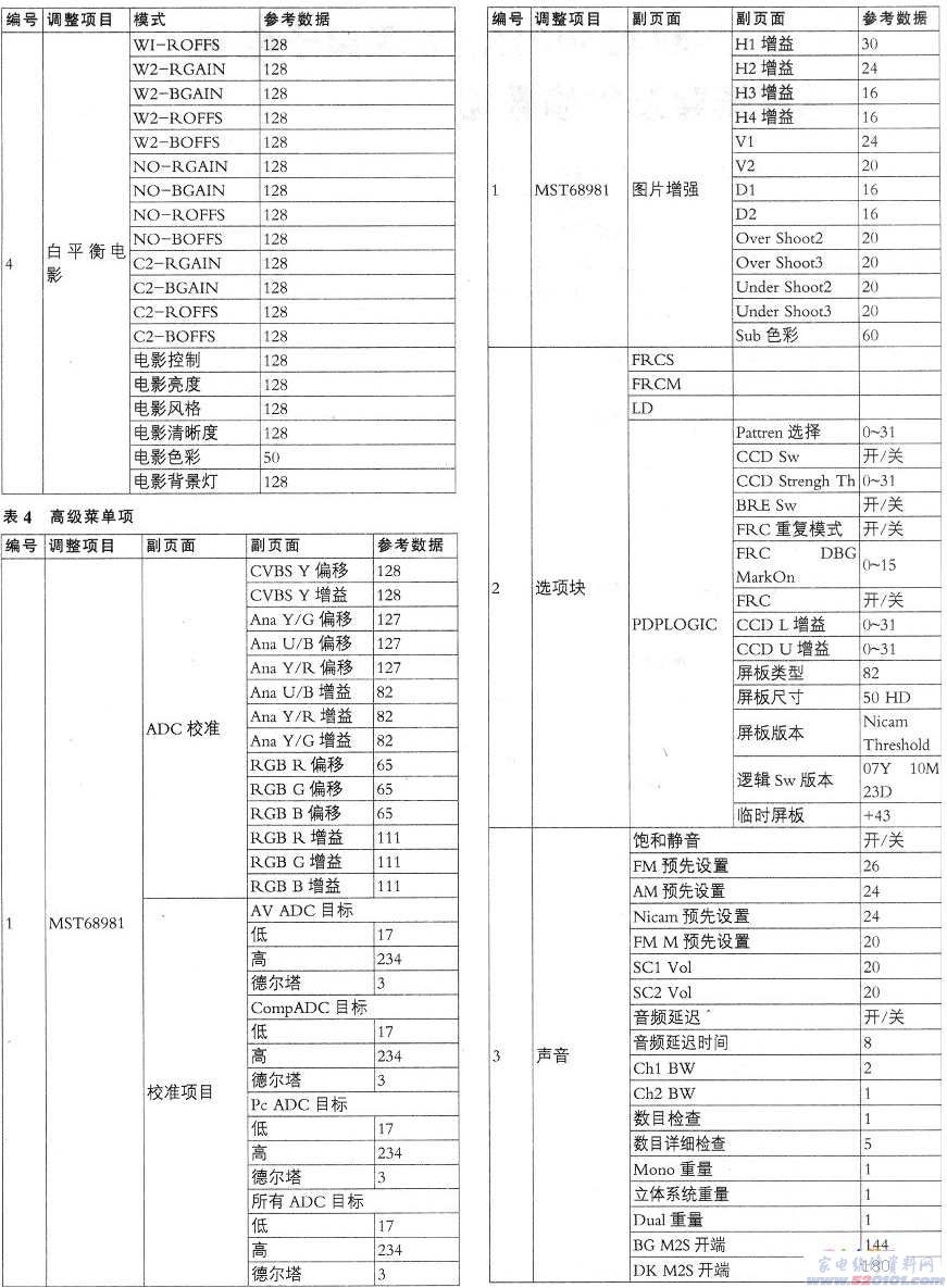

进入方式: 将用户遥控器按顺序按“信息”→“菜单”→“静音”→“开机”键即可进入总线调试状态,在工厂维修模式下按“显示器”与“3”快捷键便可进入老化维修模式。
调节方法及数据: 按遥控器上下及左右方向键选择调整项目及维修数据调整,“菜单”键将修改内容存入EEPROM,并返回上一级模式。
退出方式:按关机键即可。
详细调试
