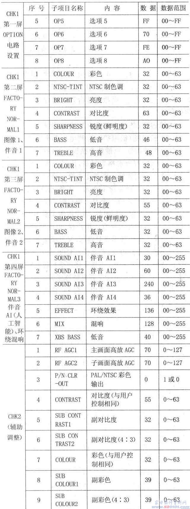

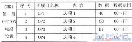

调节方法及数据 :按遥控器数字键“1、2”可循环选CHK1~CHK8共8项调整菜单,按“3、4”键可选每一调整子项目。CHK1四屏菜单之后不出整页调整菜单,而是用“2”向后翻每项调整菜单,然后用“4”向后逐项选子项目。改变数据用“音量-”键或“音量+”键,此时字符由绿色变为红色,改完数据后按“0”键存储,字符由红色再变回绿色。

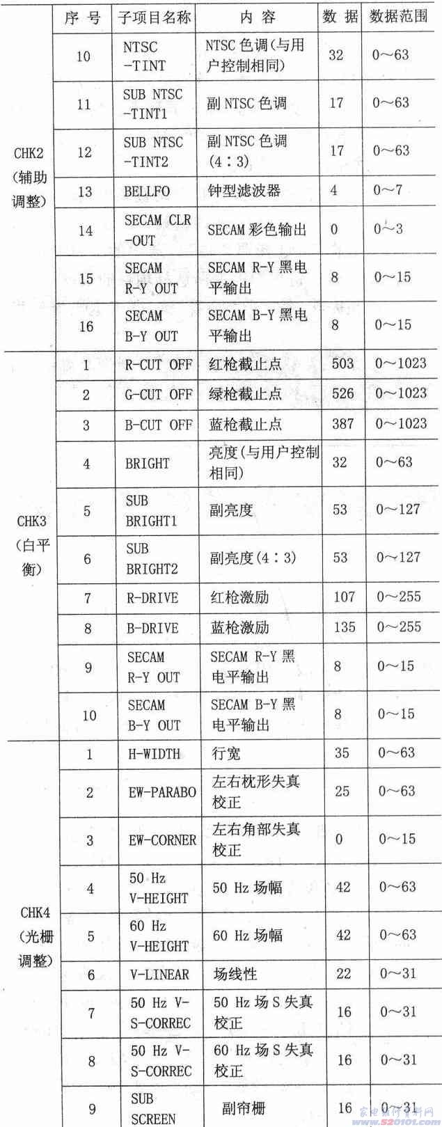

同时按下遥控器上的“定时关机”键和电视机前面板下面控制盒内的“音量减小”键,这时屏幕自动转换为4:3状态,且画面无彩色、无图像,呈轻微雪花状态,并显示如下内容。若再按任一键或断电,则自动清除自检功能。左边显示的内容是受控IC检查结果:NVM为存储器,WG为德国立体声,NI为丽音解码器,AV为AV开关。OK为正常,NG为不正常。不正常时检修该IC及周围相应电路。右边显示的内容是电路工况设置的16进制选项码,范围为00—FF。

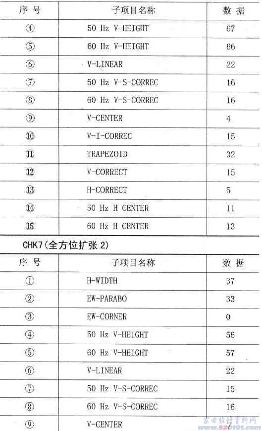

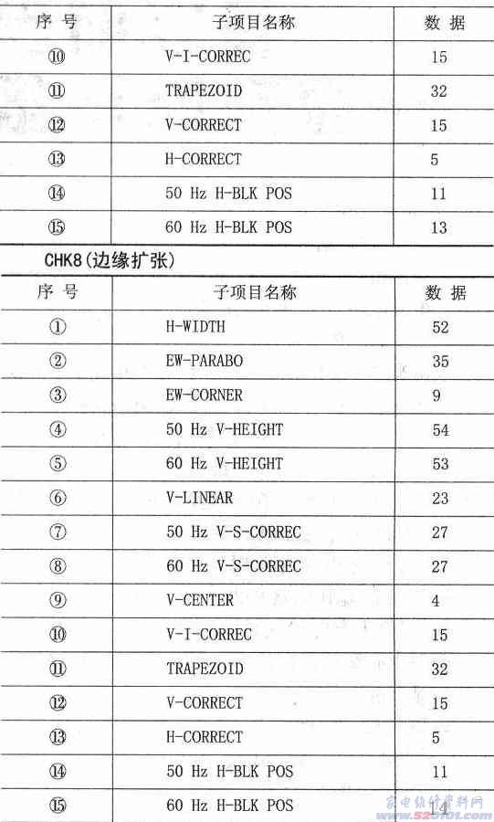

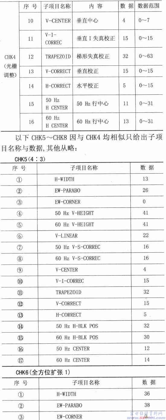

总线调整数据
