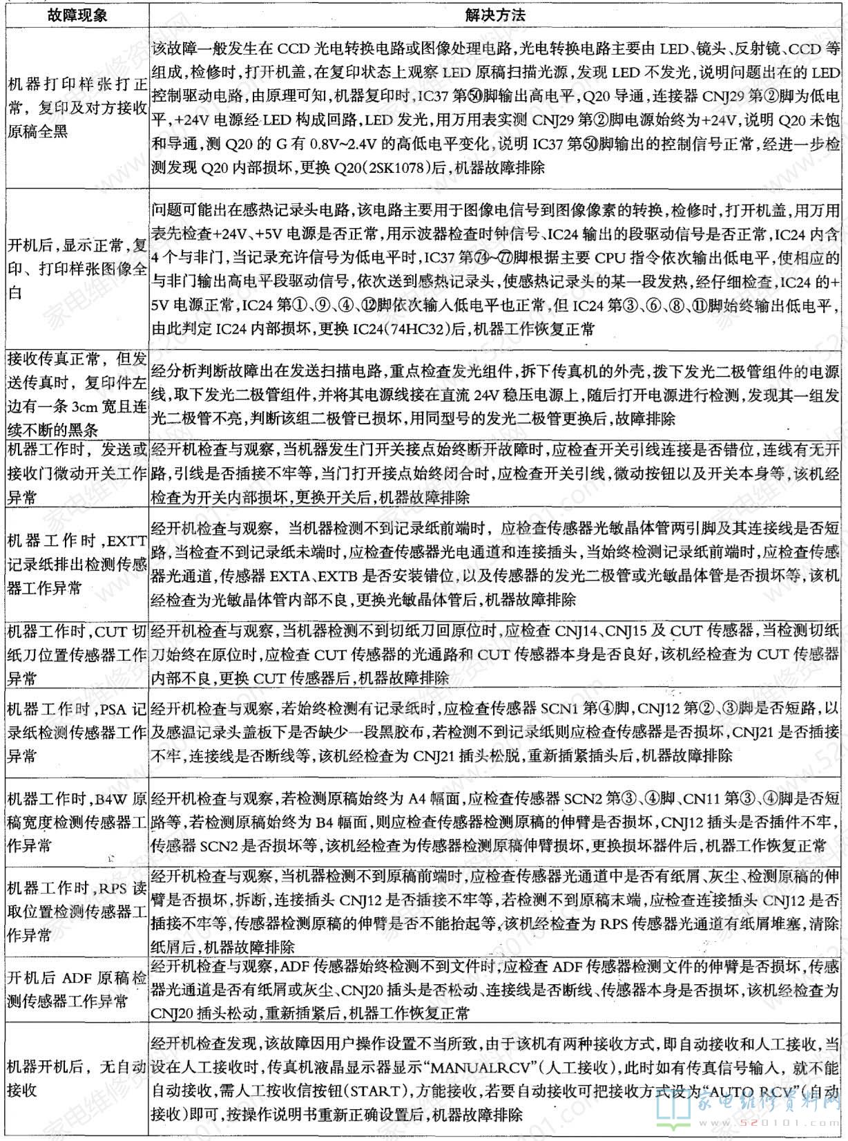

松下UF-208传真机故障维修速查表
