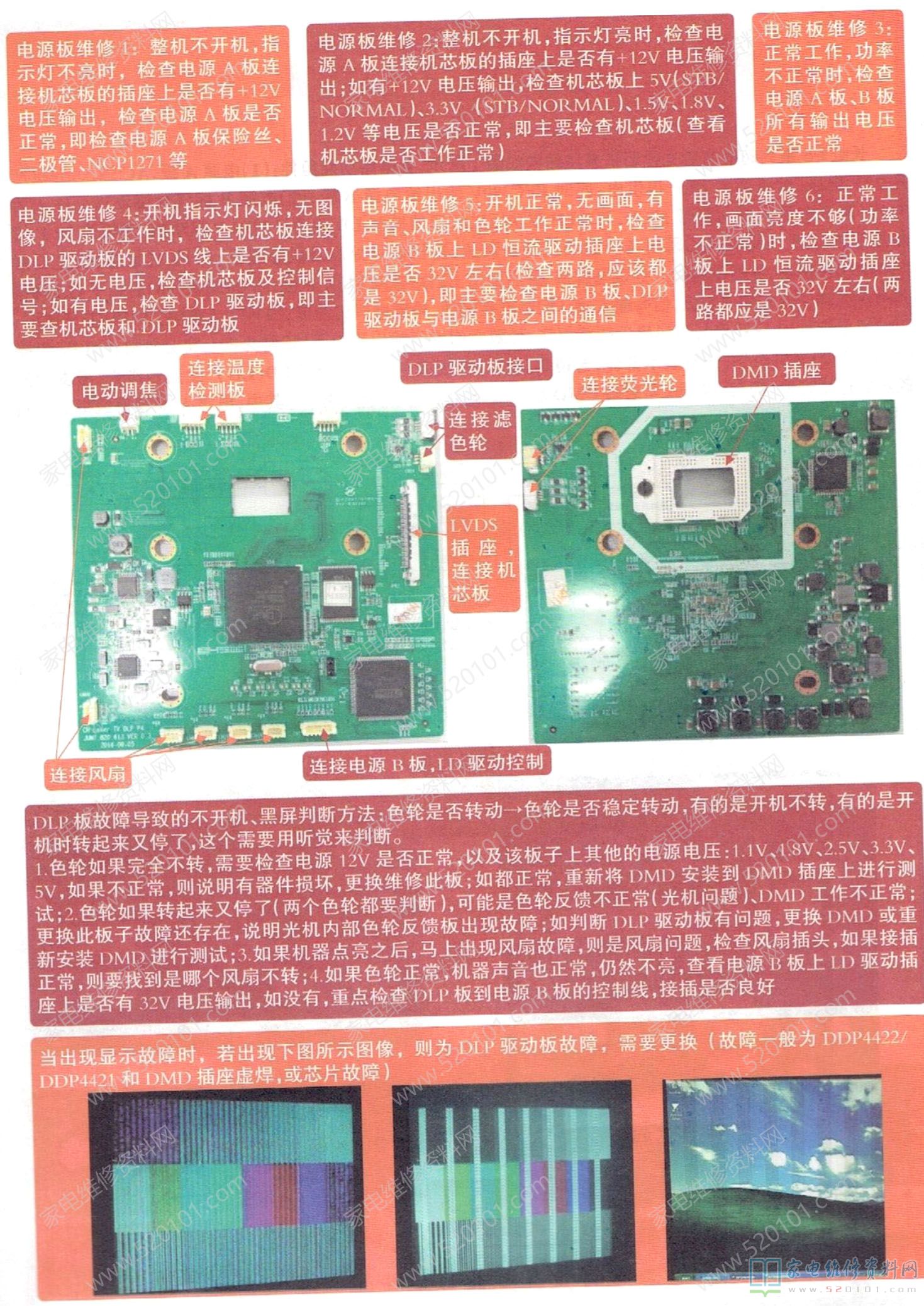

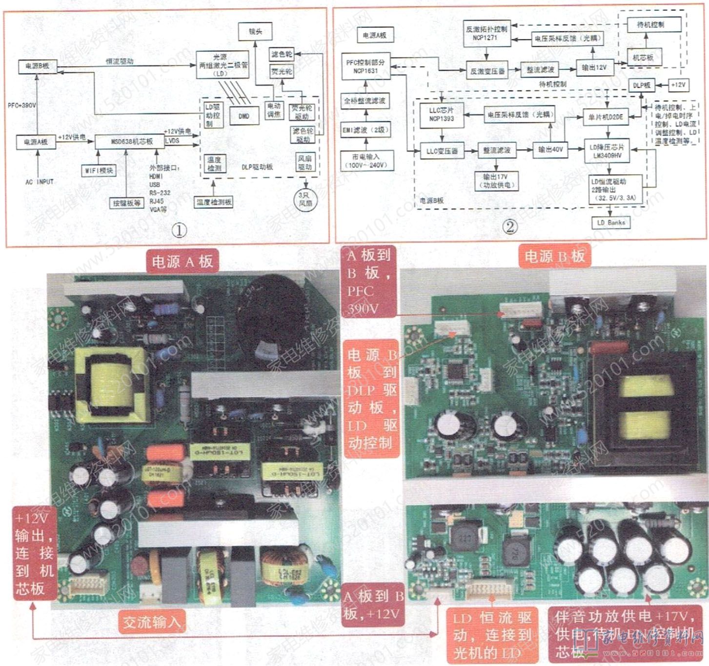

长虹P5系列超短焦激光投影机系统结构如图1所示,各电路功能组件:(1)电源A板,AC输入,开机产生12V电压,给机芯和DLP板供电,同时PFC390V输出给电源B板;(2)电源B板(LD驱动板),输入为390V(来自电源A板),自带MCU,与DLP驱动板进行通信控制lD驱动;(3)DLP驱动板,该板为DLP投影显示核心板,控制色轮、风扇、LD驱动及镜头调焦,进行信号处理及投影显示;(4)智能机芯板,主要是ANDROID机芯,完成信号输入处理及解码最后输出LVDS信号到DLP板;(5)按键板;(6)后端子C.D板,信号输入端子;(7)侧AV板,信号输入端;(8)溫度检测板,检测进风口温度;(9)WIFI模块,WIFl+蓝牙遥控;(10)风扇组件(3只风扇),当风扇没插或损坏,导致中间端子输出高电平(正常为低),将会关机;(11)扬声器(1只);(12)光机组件,光学显示部件,含镜头、色轮、两组蓝色激光二极管LD(LD产生蓝色激光,激发荧光轮再经过滤光轮,把红、绿、黄、蓝射到DMD芯片上,显示图像)等光学器件。其中,电源A、B板系统框图如图2所示。
