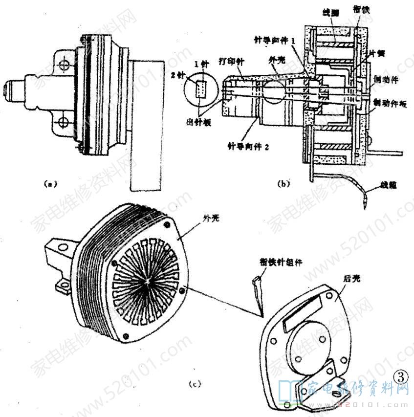

2.拍合式打印头
拍合式打印头主要由导向槽及导向板、打印针、衔铁(杠杆)、弹簀以及带线圈的铁芯等组成,其结构如图3所示。
图4画出了拍合式打印头一根针的工作原理示意(其他23根针的工作原理是相同的)。当打印线圈中有电流通过时,线圈所包绕的铁芯被磁化而产生磁场力,吸合衔铁(即杠杆),使其向右运动压缩回位弹簧后,带动打印针向右击出,击打在色带上,在打印纸上印出一个点。

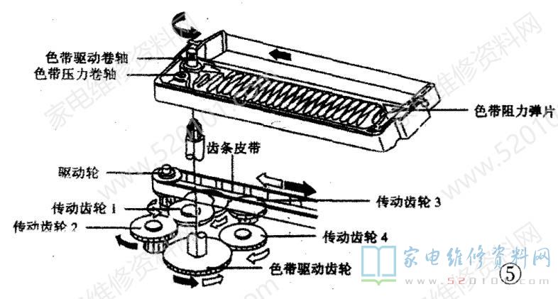

当打印机接收到电脑主机发来的打印某一字符的指令时,即通过“存储器管理电路"(北桥)从存储器(字库)中取出对应的“字符点阵数据”并转换成对应的信号电压,这个信号电压经过“打印头驱动电路”放大后,去驱动打印头内的“针驱动线圈”,使其通电后将铁芯磁化,立即对衔铁产生吸引,衔铁迅速带动打印针向印字胶辊击打而去。由于在打印头与印字胶辊之间隔着色带和打印纸,因此,在打印针击向印字胶辊的过程中,击打在色带上,从而在打印纸上就印下了一个“色点”。24根针的有序排列,在“字符点阵信号”控制下以“点阵组字”的规律分别多次快速地击打,就在打印纸上印下了许多细小的、有规律排列的色点(即“像素”),从而组合成相应的文字或字符。针式打印机的色带机构主要由色带传动机构、颜色选择机构(彩色针式打印机)以及色带和色带盒等组成,其机械部分的结构如图5所示。

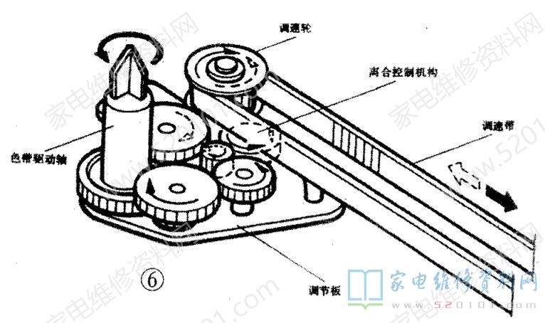

色带传动机构由色带传动齿轮、色带驱动齿轮、驱动轮、齿条皮带等组成。色带传动轴上装有多个齿轮,它和驱动轴之间各有一个弹簧离合器。两个离合器方向相反,使得字车正反运动时,色带驱动轴均向着一个方向旋转。色带驱动机构所需要的动力有两种提供的方式,在单色的针式打印机中,一般是利用字车电机带动同步齿形带或钢丝绳驱动色带轴转动;在彩色针式打印机中,一般是采用两个单独的电机分别驱动色带的正向反向走带。图6和图7分别是AR3240与CR3240两种针式打印机的色带传动机构示意图。

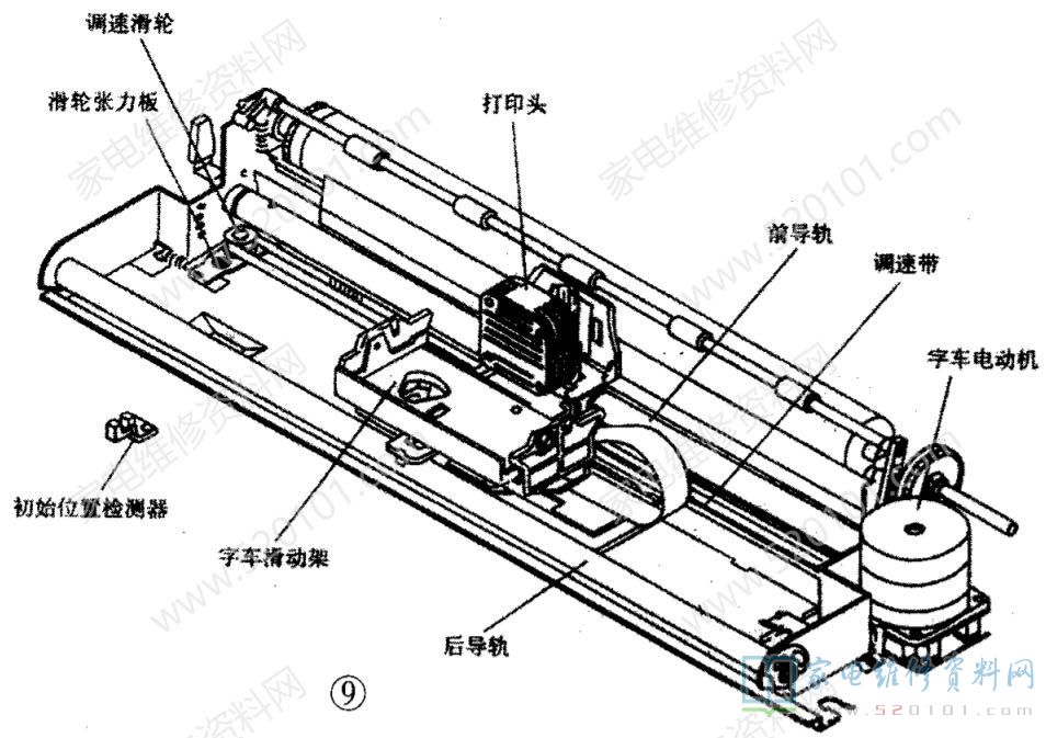

三、针式打印机的字车传动机构组成及原理
针式打印机的字车机械传动机构主要由字车电机、调速带、导轨(导柱)、调速滑轮、字车滑动架及打印头等组成。如图9所示。

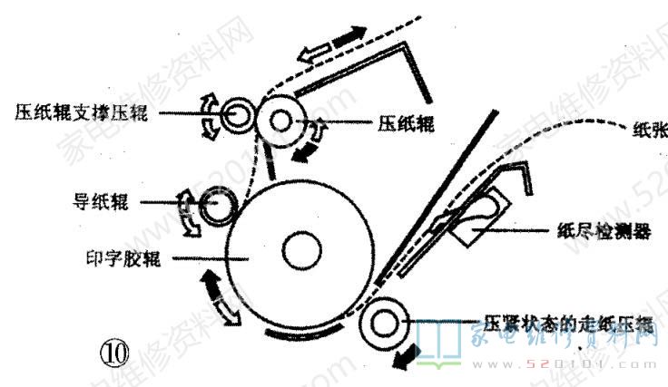

1.打印辊摩擦走纸机构
打印辊摩擦走纸,是指打印纸在传动时被放在印字胶辊和压纸辊之间,走纸电机驱动印字胶辊沿着走纸方向转动。打印纸通过强大的摩擦力随印字胶辊的转动而实现走纸过程。打印辊摩擦走纸方式适用于单面纸的走纸。打印辊摩擦走纸机构示意图如图10所示。

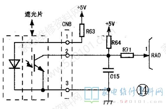

2.起始位置传感器
该传感器用于检测打印头的初始位置,当打印机在通电之初的复位状态或收到电脑主机的“初始化”指令INIT时,检测字车是否停在左边开始打印的原始位置上,故又称“字车左界传感器”。一般针式打印机的初始位置传感器普遍采用-一个U形光电转换器,安装在打印机左侧的机座上。

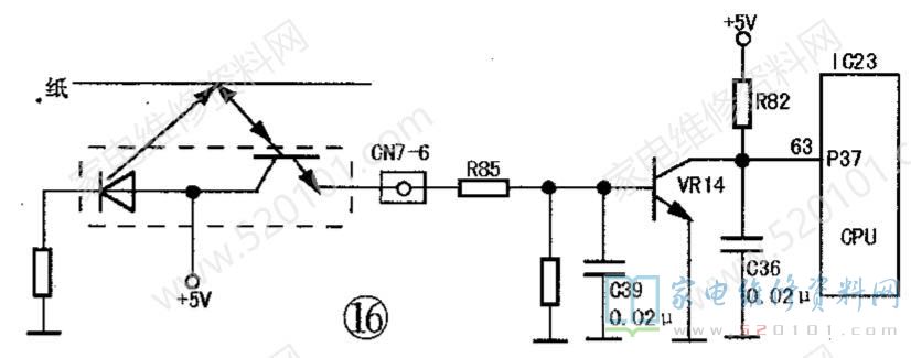

3.纸尽传感器
纸尽传感器是当打邱纸用完后,由相关的检测电路将这一缺纸”信息传达给CPU,通过报警系统报警,提醒操作人员重新装纸。

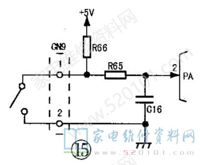

在打印机中通常采用“机械触点式”或“光电转换式”这两种方式的传感器对缺纸状态进行检测,图15是Q-1600K针式打印机的“机械触点式”纸尽传感器及其“纸尽检测电路”。当打印机无纸时,机械开关闭合,CPU的PA1端检测到一个低电平,即发出报警指令;当打印机有纸时,机械开关的触点断开,CPU的PA1端检测到-一个高电平,打印机可以正常工作。
