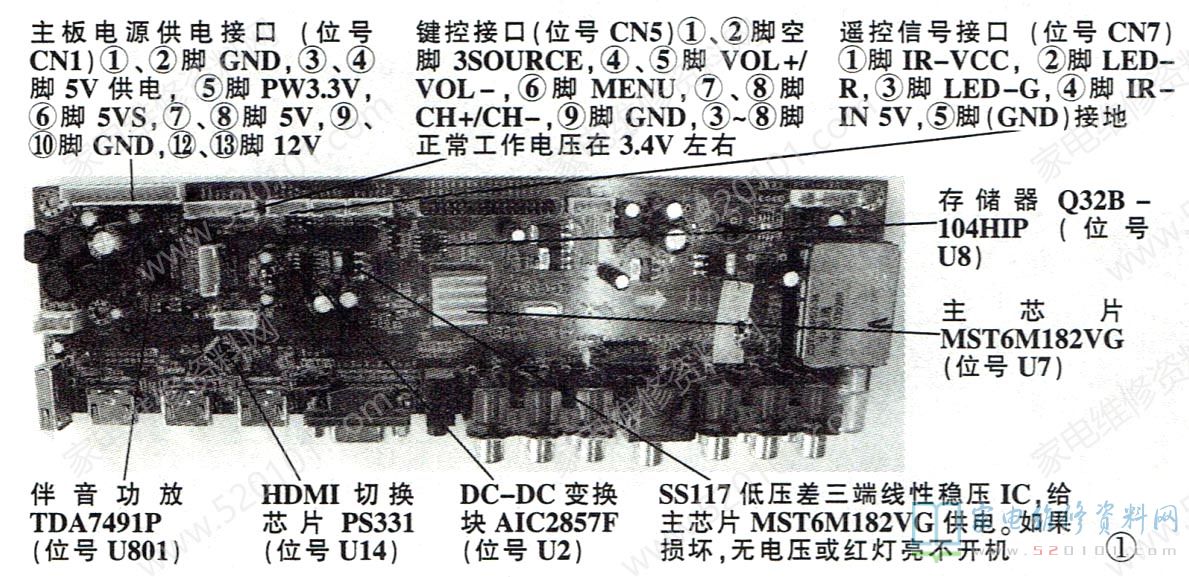

HPC 1-55L触摸一体机集电视、电脑、触摸为一体,其主板型号是TOPTECH MST182VG V2.0-A (屏数据为AUO T550HVN02 V1),如图1所示。按遥控器的菜单键后输入“2、5、8、0"可进入工厂设置菜单,调试有关参数。
该机主芯片型号是MST6M182VG,内置有CPU、缩放处理、TV解码、音效处理DSP、多媒体编解码等电路。众多的视频信号从各自的接口输入主IC后,经过解调、解码、ADC、画质调整、缩放处理后输出60HzLVDS信号。音频信号输入主IC后,经过解调ADC、解码DSP音效处理、音量调节后,通过模拟接口送给功放,最后驱动扬声器发声。
CPU为32-bitMIPS架构,支持ISP(在系统可编程)功能,同时支持USB升级功能。USB接口支持U盘、移动硬盘等多种USB存储设备,通过内置强大的多媒体编解码器,能够播放USB存储设备上的多种视频、音频、图片、文本内容。TDA7491P是一款10W+10W双BTL的D类音频放大器,单电源供电,采用裸露焊盘朝下的PowerSSO- 36封装形式。

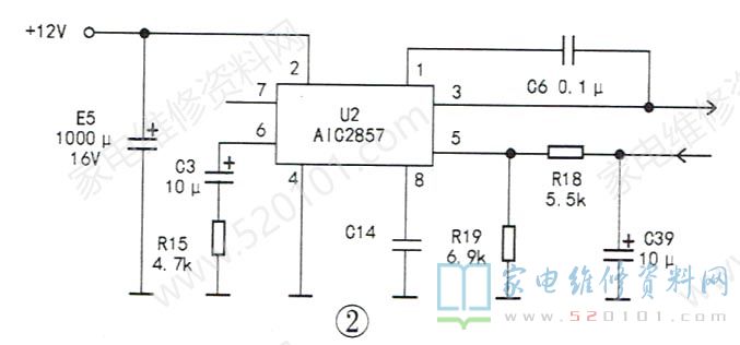

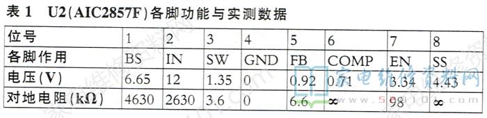

例3:故障现象同例1。分析检修:将电源板上的⑥脚(sYSB)与⑤脚(5V)短接,强制启动电源,测得各组电压境均正常。测U2的②脚电压约为10V左右(正常为12V),检查U2外围电路(如图2所示),未发现异常,判断U2损坏。换新后开机,故障排除。此时测得U2的各脚电压如表1所示。

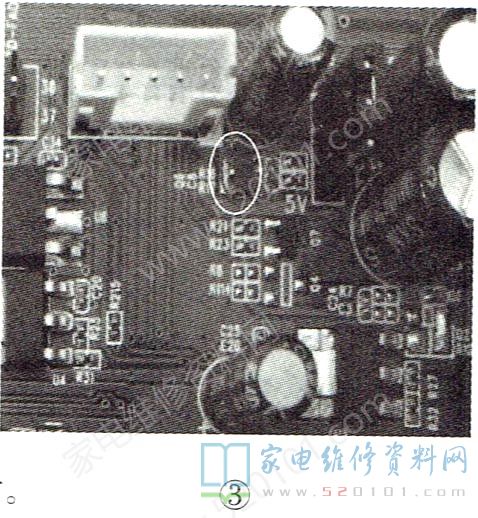

例4:开机后背光灯亮,屏上微亮,无图像,声音正常。分析检修:测得主板上输出的上屏电压LVDSVDD只有3.5V,远低于正常电压12V。拔出LVDS上屏线再测,电压正常,判断12V带载能力差。检查上屏电压控制管Q6,如图3所示,测得12V输入正常,判断Q6性能不良,换新后故障排除。
提示:在应急维修时,可以拆除Q6,把Q6的D极与S极短路即可。

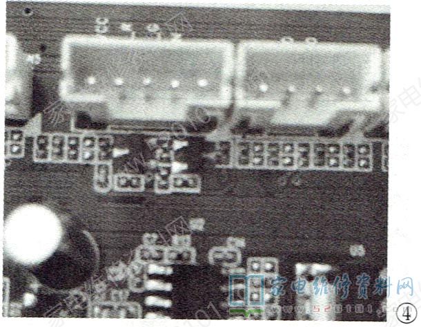

例5:不能遥控开/关机。分析检修:测主板上插座CN7供电只有3V(正常为5V),拔下该插座中的排线再测,仍为3V。经查,电容C91漏电,如图4所示。拆下C91后开机,故障排除。
